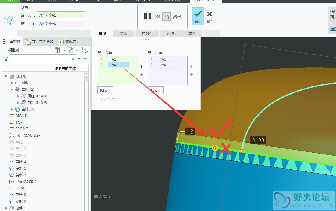

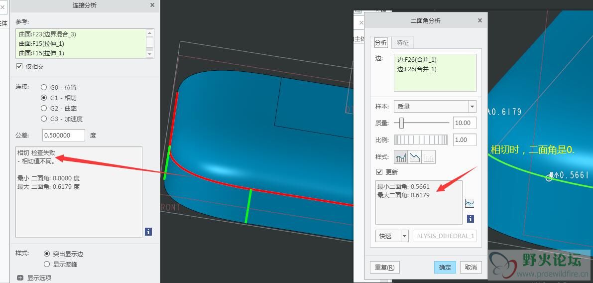

spl168 发表于 2021-6-11 14:53
相切的,用的是圆锥曲线
边界曲面这个方向的链条不选带曲面的边界。而选择原始交接线,怎么可能相切?
那你这里做带曲面的意义在哪?你再仔细看看。

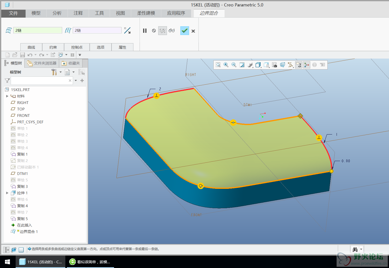

 楼主| 发表于 2021-6-11 19:43 | 显示全部楼层
已做到相切,也不用带过渡了,还是不能拔模 ,感谢各位老铁的方法思路,我已经拔模好了,建模过程中做好斜度,那样顺利很多

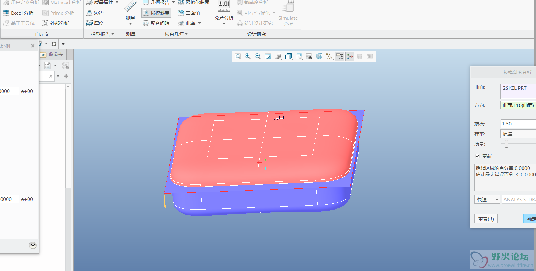

 楼主| 发表于 2021-6-11 19:54 | 显示全部楼层
建模过程中就拔模

发表于 2021-6-22 11:08 | 显示全部楼层
试试去掉圆角
697
851
发表于 2021-7-1 10:25 | 显示全部楼层
不是圆角做的,就得开始画时候设置好拔模角度,不然后期就麻烦一些
195
302
 楼主| 发表于 2021-7-5 09:01 | 显示全部楼层
是的,前期建模做好拔模斜度好一些
