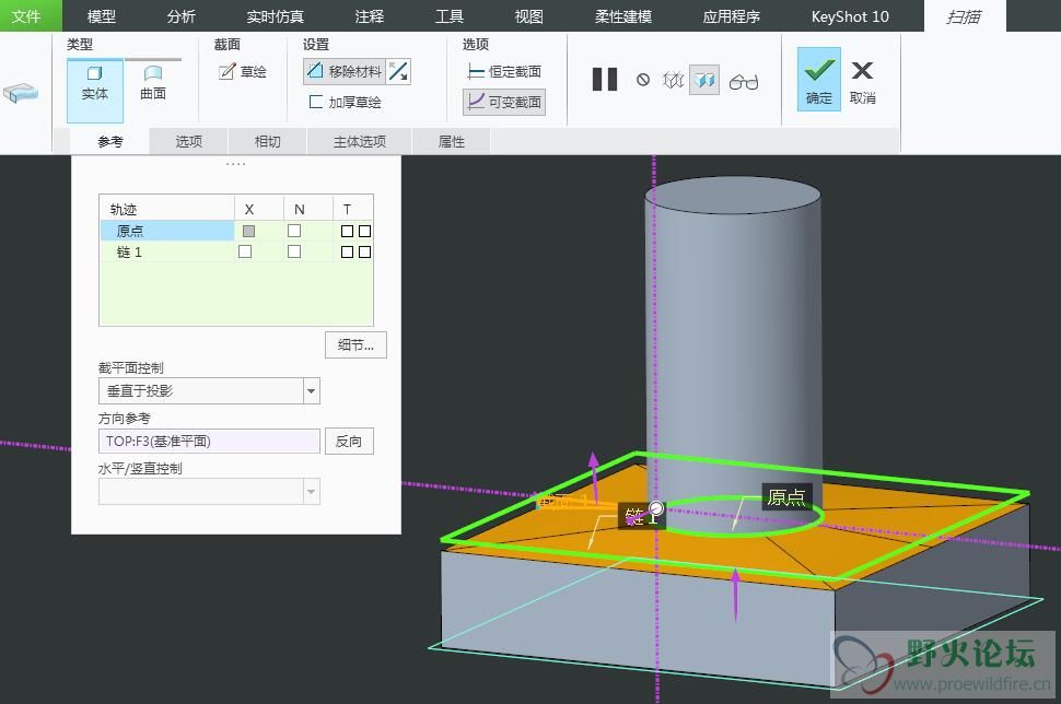

[求助] 一个简单的问题,这个面需要拔模,怎么操作可以呢?

creo也可以一步搞定

 楼主| 发表于 2021-6-9 14:05 | 显示全部楼层
godhlcs 发表于 2021-6-9 11:35
creo也可以一步搞定
非常感谢,又学了一招

发表于 2021-6-10 17:02 | 显示全部楼层
creo也可以一步搞定
这是扫描做的?扫描好像做不到吧

发表于 2021-6-10 17:44 | 显示全部楼层
a811215808 发表于 2021-6-10 17:02
这是扫描做的?扫描好像做不到吧
当然可以

发表于 2021-6-11 17:58 | 显示全部楼层
有空发个过程来学习下呗,谢谢

发表于 2021-6-14 08:40 | 显示全部楼层
不好拔模就直接旋转切除就可以了
