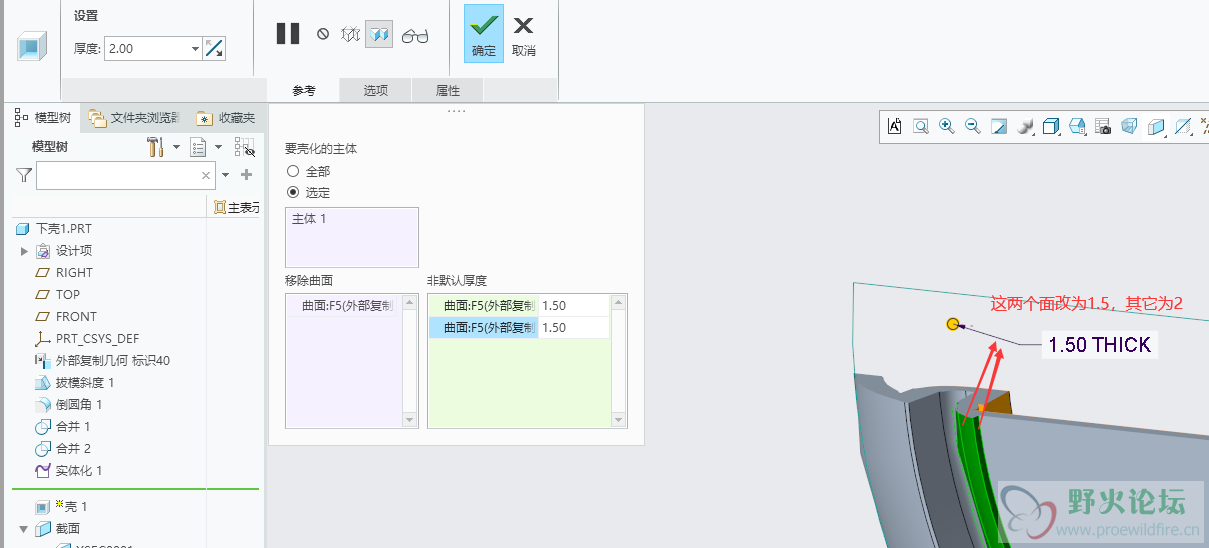

抽壳怎样才能抽到1.7以上。

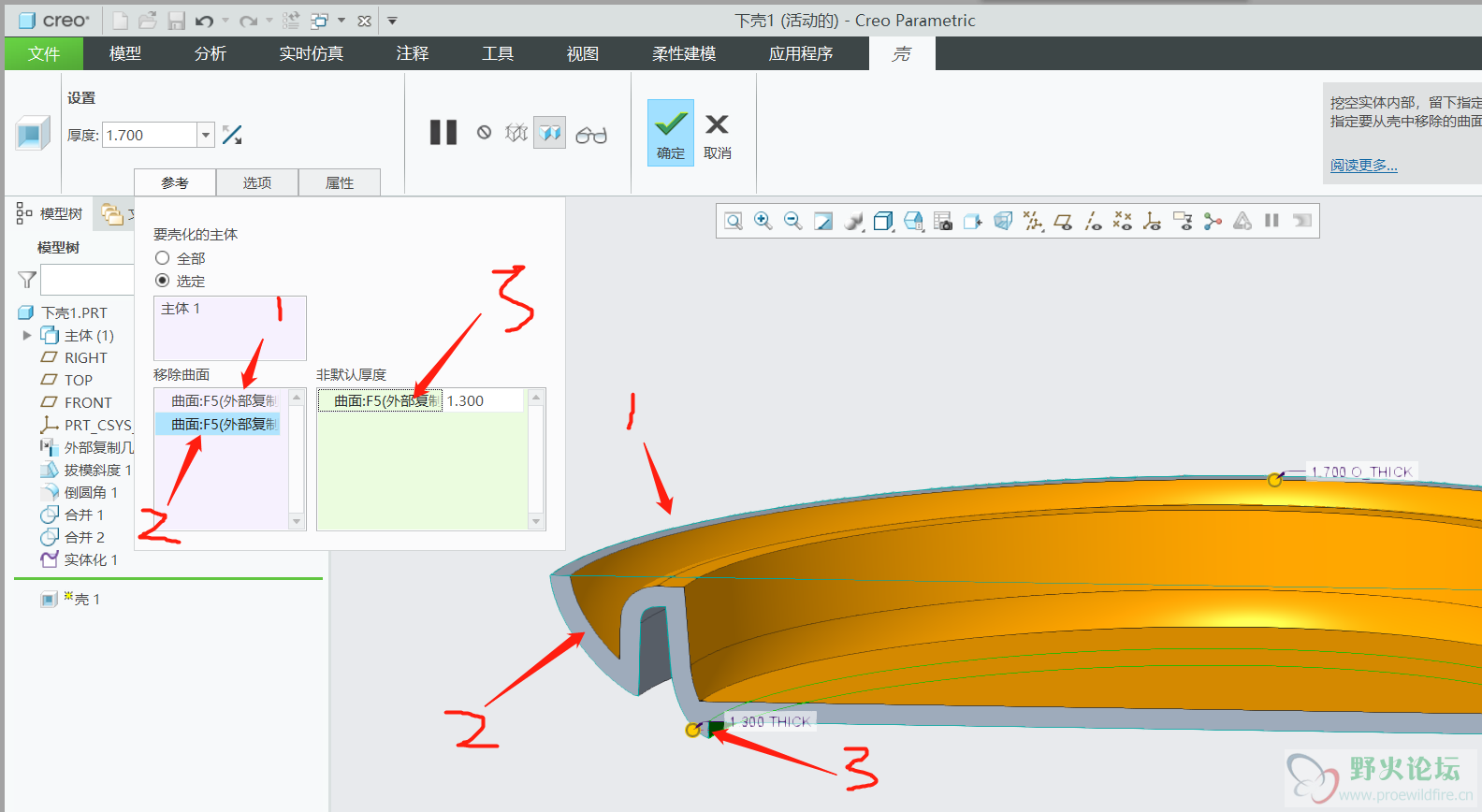

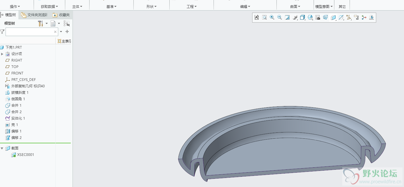

发表于 2021-6-5 13:23 | 显示全部楼层
抽壳偏移替换,下面尖角位置抽不了,也可以用面做
839
1142
发表于 2021-6-5 13:35 | 显示全部楼层
这样就可以了

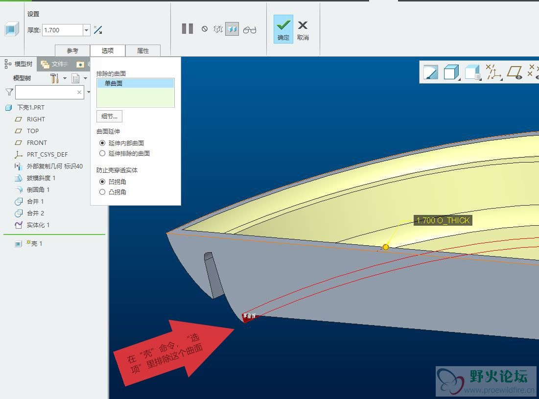

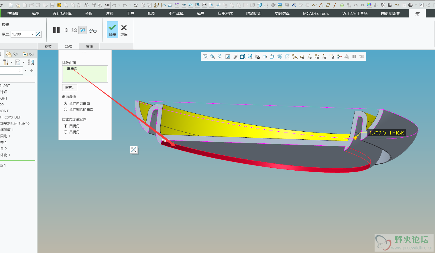

发表于 2021-6-6 19:49 | 显示全部楼层

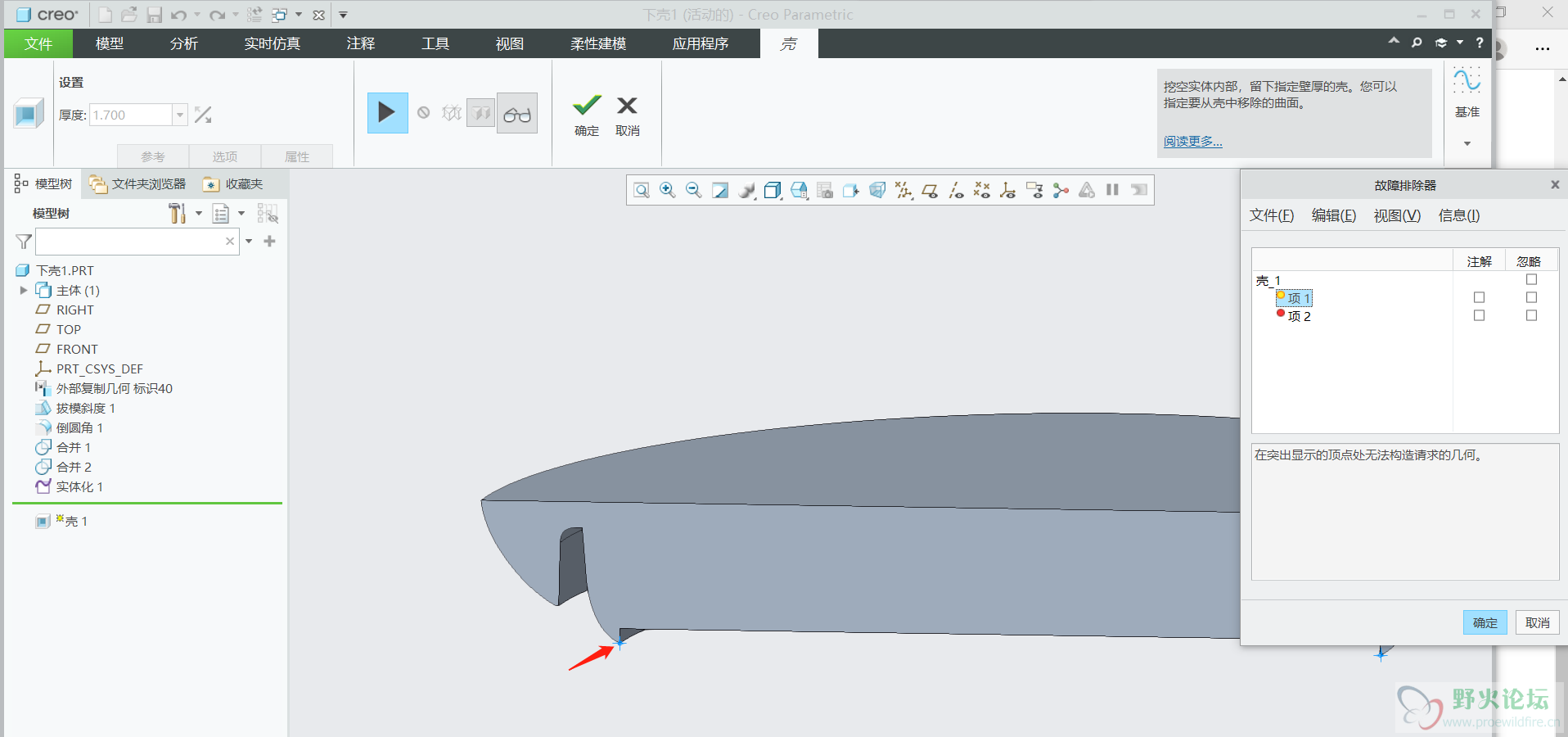

113
发表于 2021-6-22 11:05 | 显示全部楼层
均匀壁厚会产生薄壁,所以抽不了
