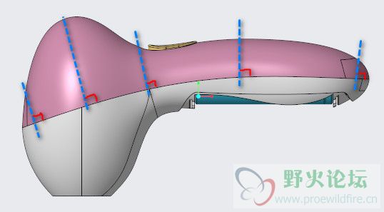

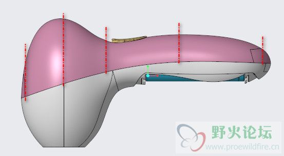

看你做曲面截面用来做什么,我了解和知道的是:如果做产品曲面检测卡板就是按图1来的。如果是设计产品,软件比较认的是图2的取法。
