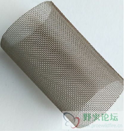

[求助] 这种不锈钢网怎么画,我想表达出来做彩图
95
发表于 2021-5-28 10:49 | 显示全部楼层 |阅读模式

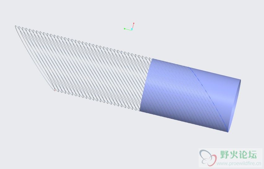

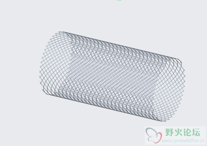

类似的就可以,孔的形状不限,要比较密集,应该是用钣金命令吧
还有其他各式各样的孔状的
还有其他各式各样的孔状的

 楼主| 发表于 2021-5-28 15:58 | 显示全部楼层
不需要那么密集,提供下思路啊

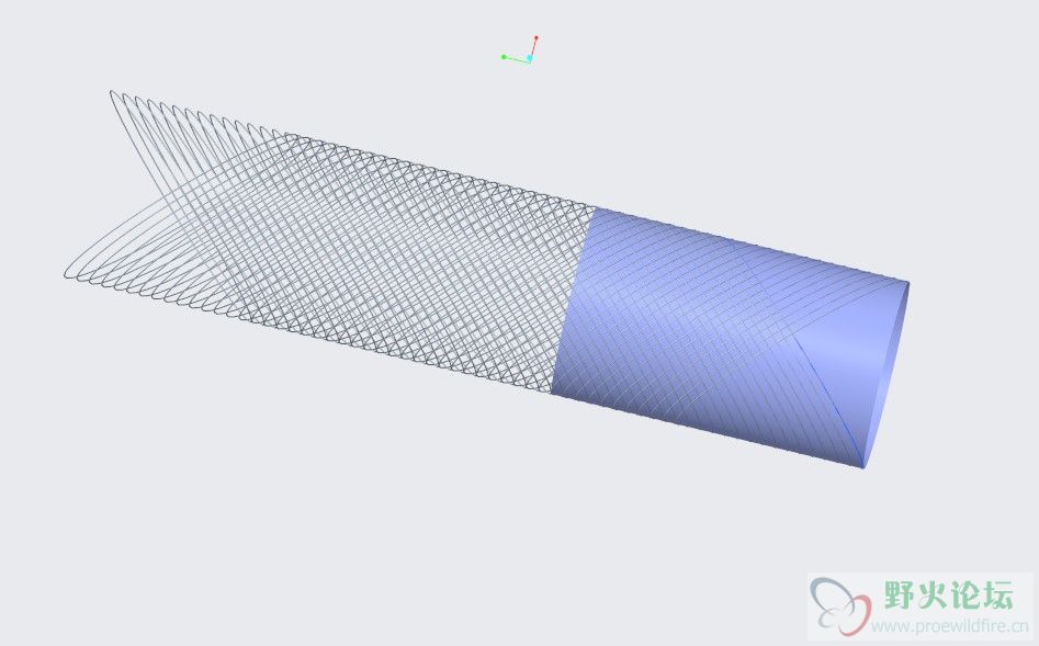

发表于 2021-5-28 16:00 | 显示全部楼层
拉伸薄薄的一个面,阵列挖除。然后用扭曲命令调整

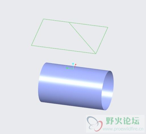

发表于 2021-5-28 16:13 | 显示全部楼层
这种找出经纬线就可以了,先画一条经线,扫描阵列,再画一条纬线,扫描阵列,经纬线的配合差不多就可以了

发表于 2021-5-28 16:23 | 显示全部楼层
类似

 楼主| 发表于 2021-5-28 20:58 | 显示全部楼层
不错,差不多意思

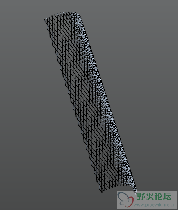

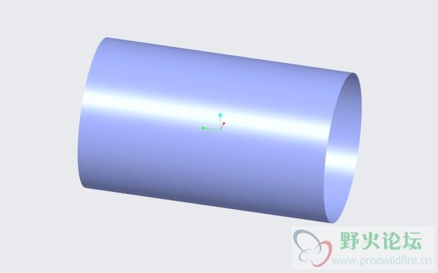

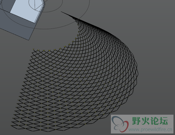

发表于 2021-8-14 16:30 | 显示全部楼层
方法笨点
有好的可以交流
