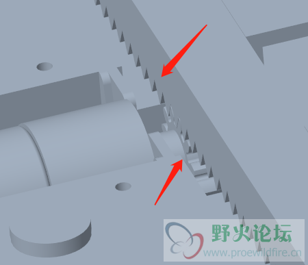

像图片中,齿条传动的机构
大概2-3斤的物体,移动行程250mm左右,需用时2-3s完成,电机方面怎么选择?

这种可以算,但是一般我都是直接够位置直接上42步进,不够位置就往小的一号选。
看你这要求42步进是可以满足的

这个时间需要控制,不宜过快也不能过慢

你这个负载不重啊,可以满足,时间控制都是只要电机够力就行了,然后靠驱动器或者整合了驱动的主板去控制,过快过慢的前提是你的电机力够,在电机的承受范围内你怎么控制都可以啦
