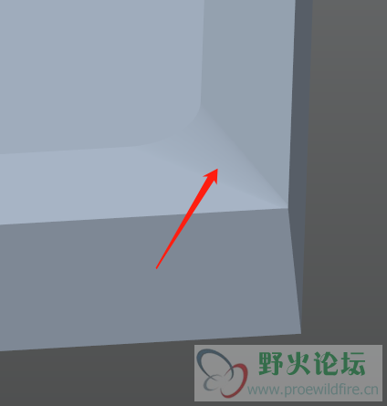

哪位帮忙看下这个曲面怎么建模比较好,并且需要抽壳
210412mb.prt.rar
195.95 KB, 下载次数: 5
最佳答案
查看完整内容
先倒角4x15,抽壳,再做4周圆弧面,实体化减料,再扁面,注意自动拟合,再内部倒个角,用柔性建模的替代面 还有一种简易办法,倒角4x15,在用变径倒圆,再抽壳

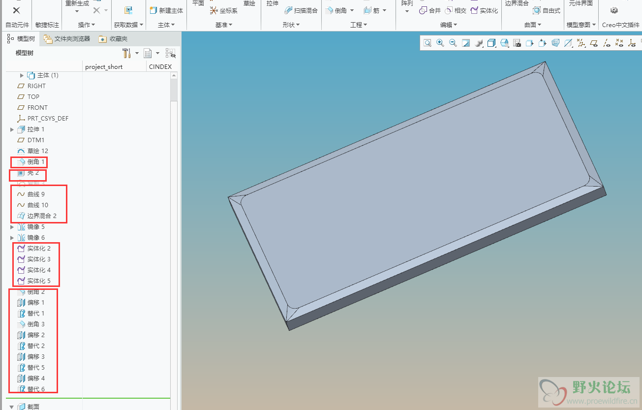

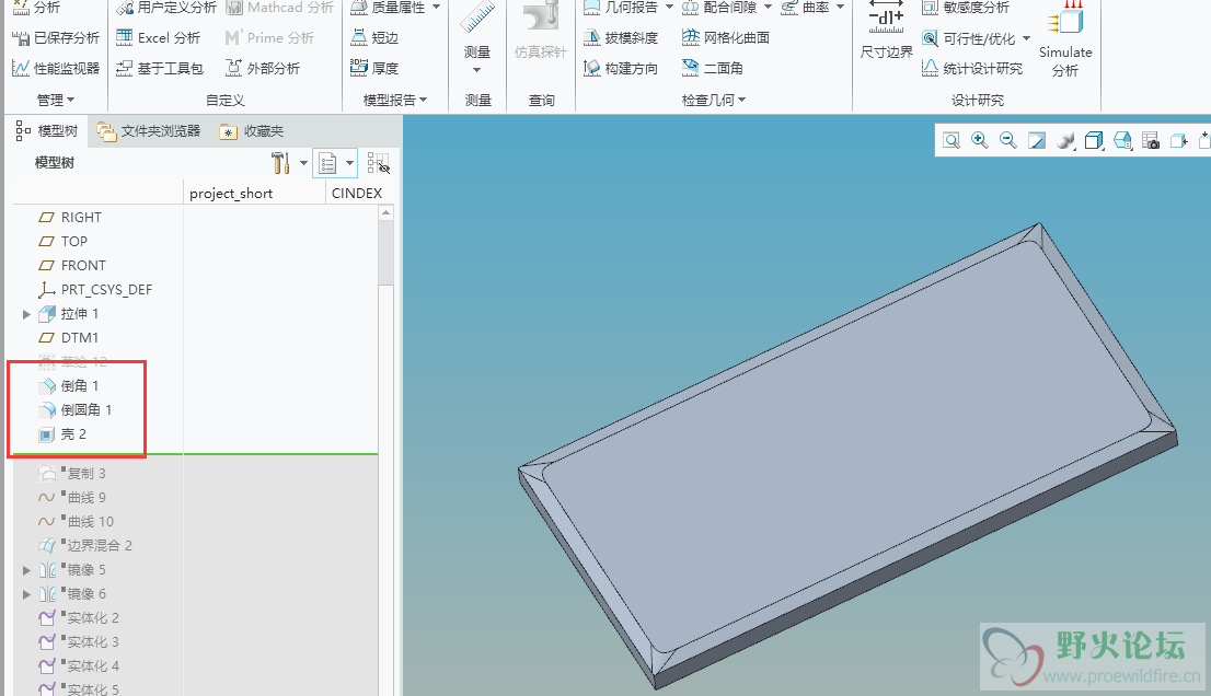

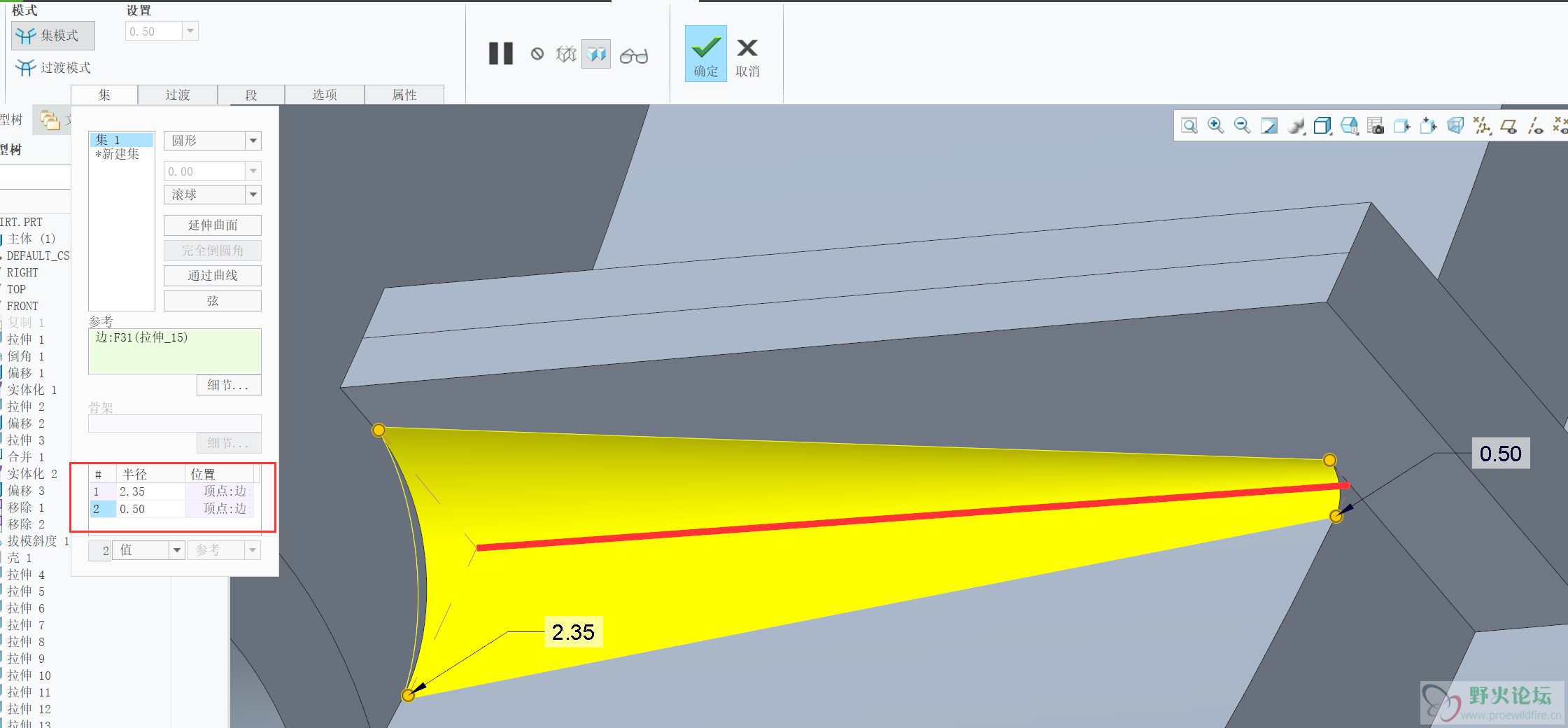

如果是规则的圆角,那么就使用倒圆角命令,然后在集选项下的半径处右键添加半径,输入想要的尺寸即可。
