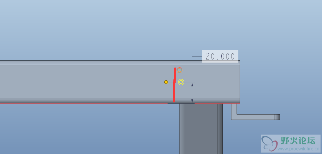

添加第二个方向尺寸,仅作约束用

要两个方向都定位置

尺寸参照换一下

楼主可以把孔发生偏移的源文件发出来吗?我想看看是不是选的基准面的问题。
