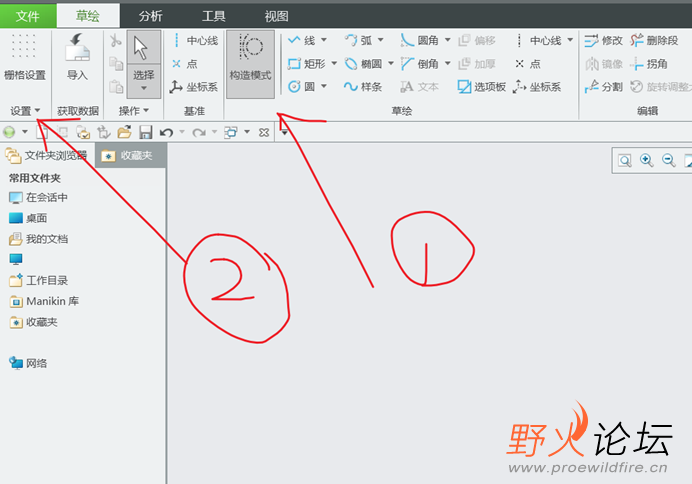

[求助] 新手求解,画草图时构造线怎么显示成虚线

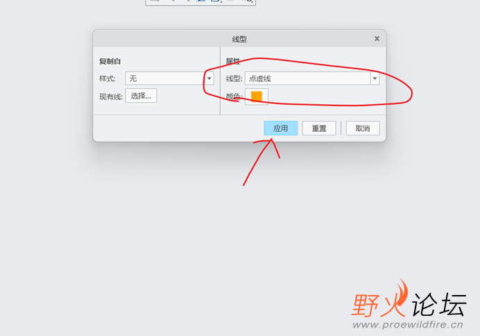

发表于 2024-6-19 12:03 | 显示全部楼层
按图片1点击,设置里有个设置线形,点进去可以设置颜色和线性,设置好了记得点确认

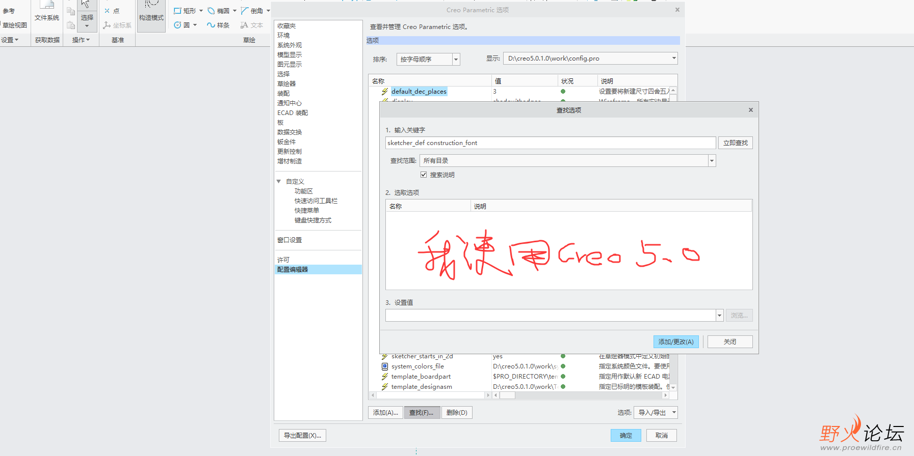

发表于 2026-2-14 12:52 | 显示全部楼层
您好,我在配置器里搜索“sketcher_def construction_font”没有找到~
