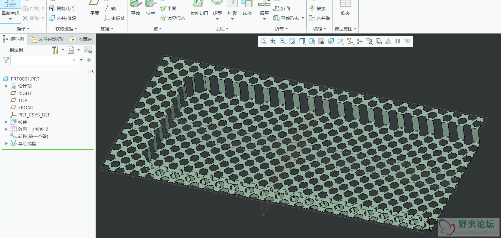

请问各位图中零件中间的凹陷怎么快速做出来?

发表于 2021-5-20 16:43 | 显示全部楼层
可以试试先拉伸,然后拉伸切除六角形,再阵列切除(创建拉伸切除时注意参考)

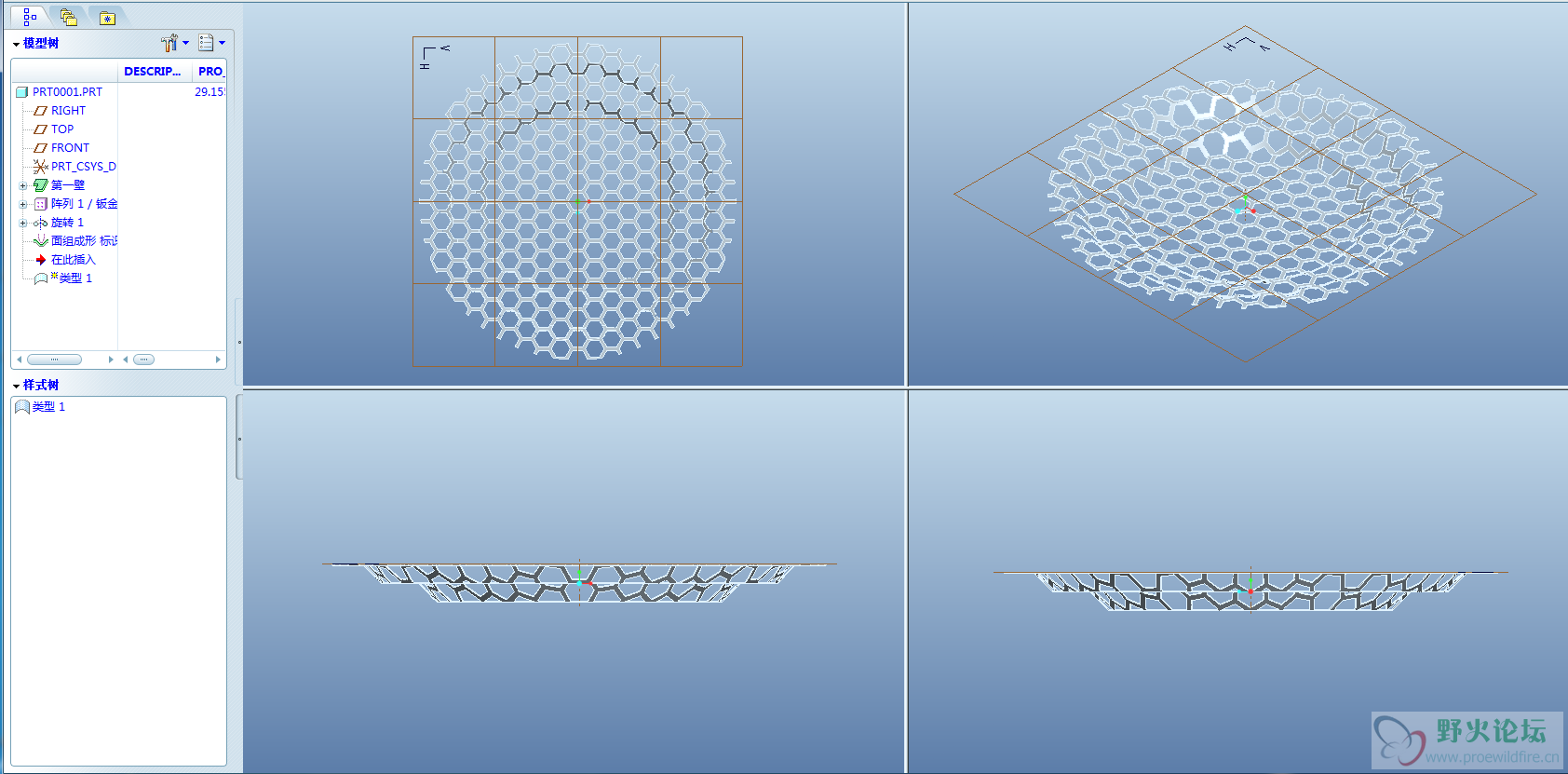

发表于 2021-5-20 16:55 | 显示全部楼层
整体图片

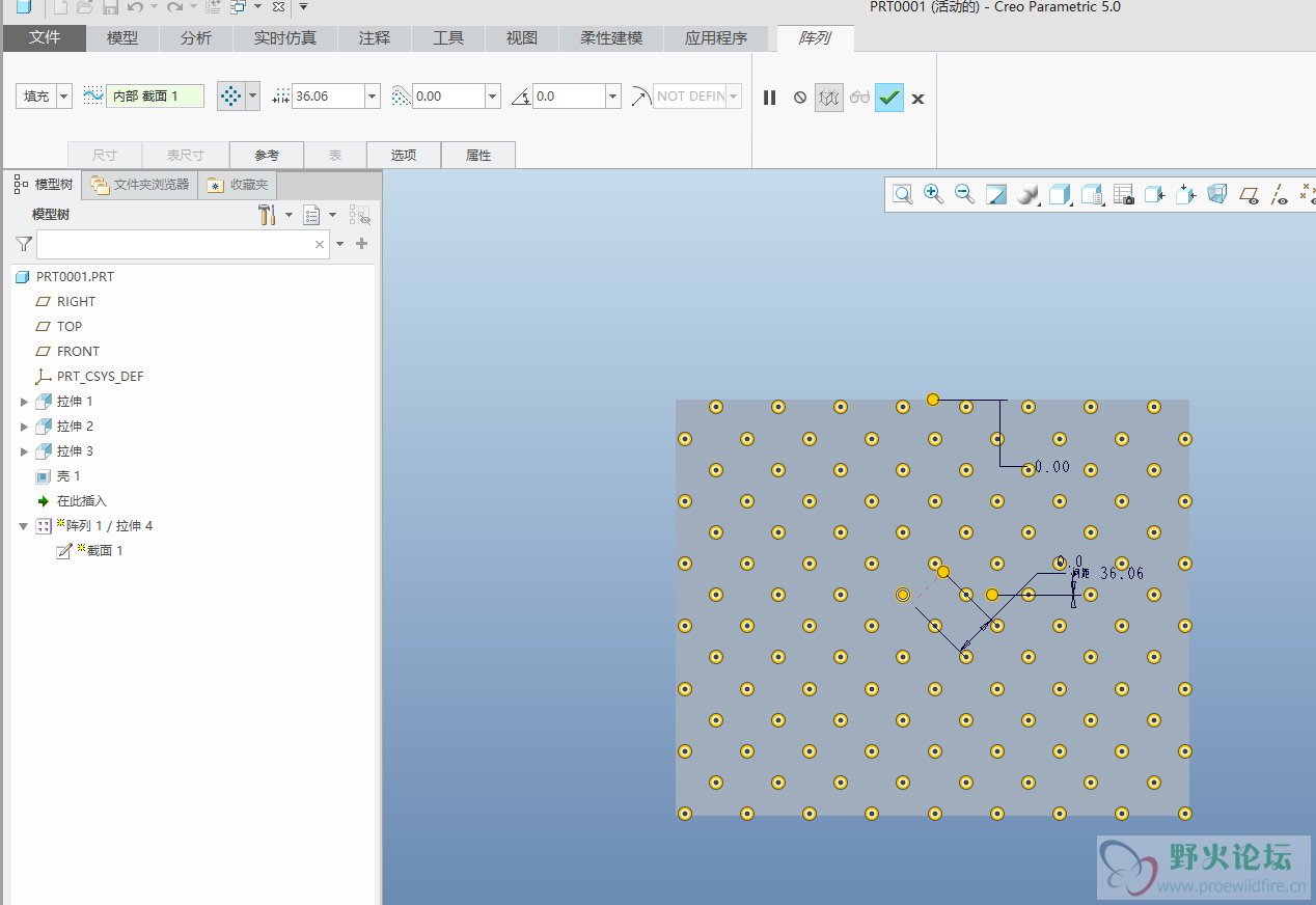

发表于 2021-5-20 16:56 | 显示全部楼层
填充阵列

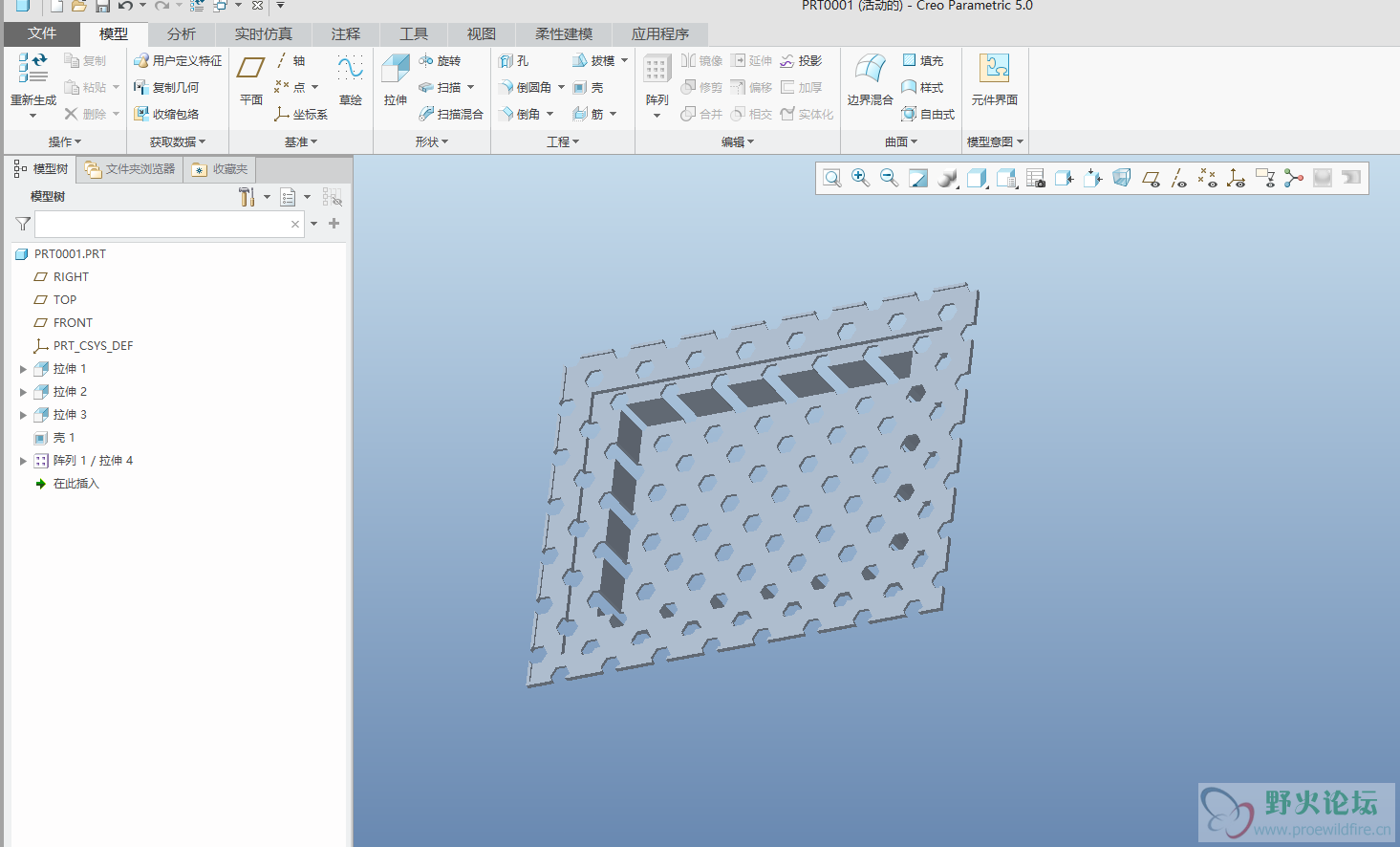

发表于 2021-5-20 17:08 | 显示全部楼层
在钣金模块里面草绘成型命令,附件8.0绘制

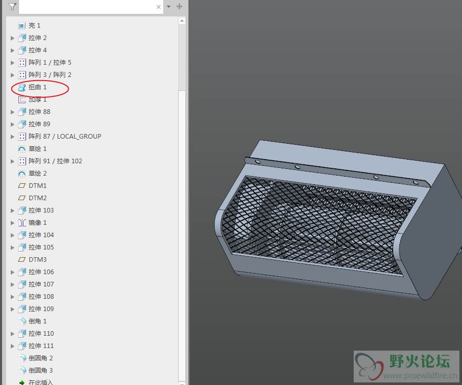

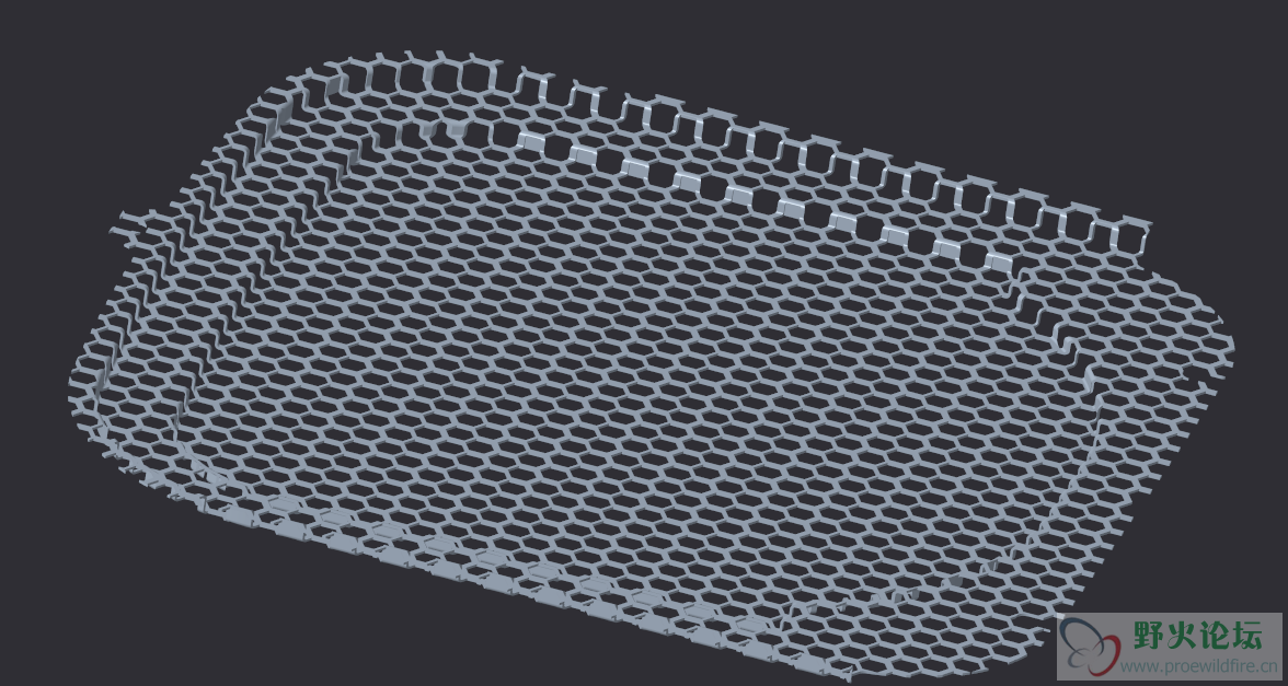

发表于 2021-5-20 17:11 | 显示全部楼层
应该用扭曲应该行。实际产品应该是冲压出来的,因为有圆弧过渡。可以参考一下我的图,大同小异吧
