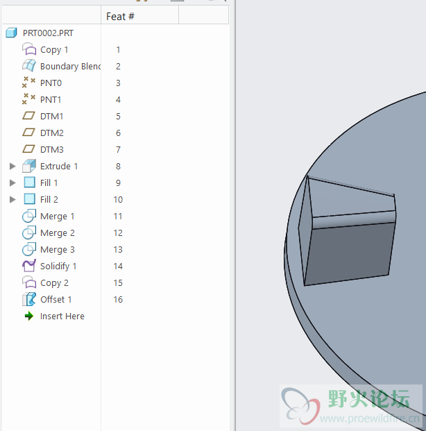

请问 我这样操作厚 怎么对上面的那个凸起阵列呢

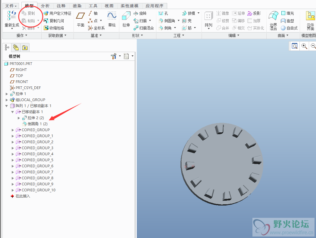

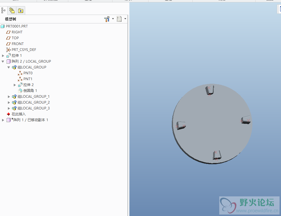

发表于 2021-5-19 16:44 | 显示全部楼层
创建组再阵列
78
104
发表于 2021-5-19 16:45 | 显示全部楼层
选择箭头的拉伸和圆角特征,然后复制,选择性粘贴,再阵列

发表于 2021-5-24 10:22 | 显示全部楼层
可以选择实体特征,我第二张图片就是选择的实体特征,拉伸和倒圆角;另外也可以选择曲面,不过选择曲面后续需要密闭和实体化。多试试吧

明白但是我的式线在装配里创建了那个 小突起的 曲面特征  然后再创建那个大圆特征
所以后来 想要阵列这个小突起都不太行

发表于 2021-5-24 11:34 | 显示全部楼层
你看看你的特征上面的参照吧,别固定到X轴或者一些固定的轴上吧;例如点别固定到轴上,最好改为偏移距离为0,这样的形式。
78
104
发表于 2021-5-24 11:35 | 显示全部楼层
阵列的时候要特别注意参考的点线,别锁定到某些固定的位置上。否则就很容易失败
78
104
发表于 2021-5-24 11:37 | 显示全部楼层
你改改你那一小特征的参照试试,组件这样我没有试过。你再多试试看吧
