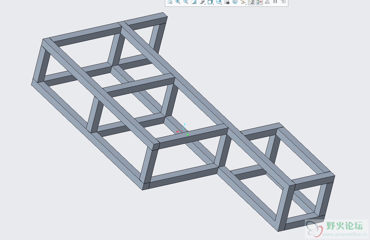

本人Creo新手,上次师傅让我画个这个(我就自己全靠一步步拉伸做的,但是最后连接处会出现共面的情况,我只能把接口处切除一个小口子),不知道各位大佬们用Creo画这种架子一般是采取什么方法啊

如果是我新手的时候,我也会一直用拉伸哈哈。其实只要你思路没什么问题,尺寸都对,能达到目的,那用什么特征都是可以的。慢慢学,共勉。

方通架子吧,用AFX来画,方便快捷

组件-框架

组件-框架

新手就用拉伸吧,完成任务后再用-学用框架

有没搞错 别理楼上这些家伙 说什么新手就用拉伸 这不是耍你吗 直接AFX做 很简单 又不是高操作的

拉伸

用框架画,简单的,先画骨架模型,以后可随时修改
