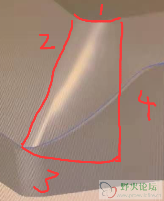

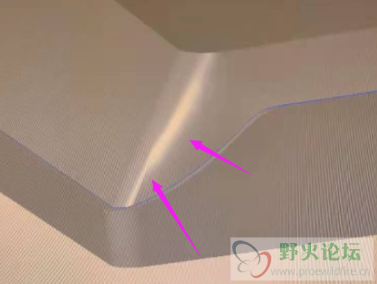

[求助] 这个底座的转角怎么画 我画出来的面不顺

附件一个文件是我画的 一个原图

发表于 2021-5-11 15:09 | 显示全部楼层
可以尝试先把上面的部分做出来,然后把不要的切掉,再做下面的部分,拉伸到切除面就可以了,思路和5#一样。

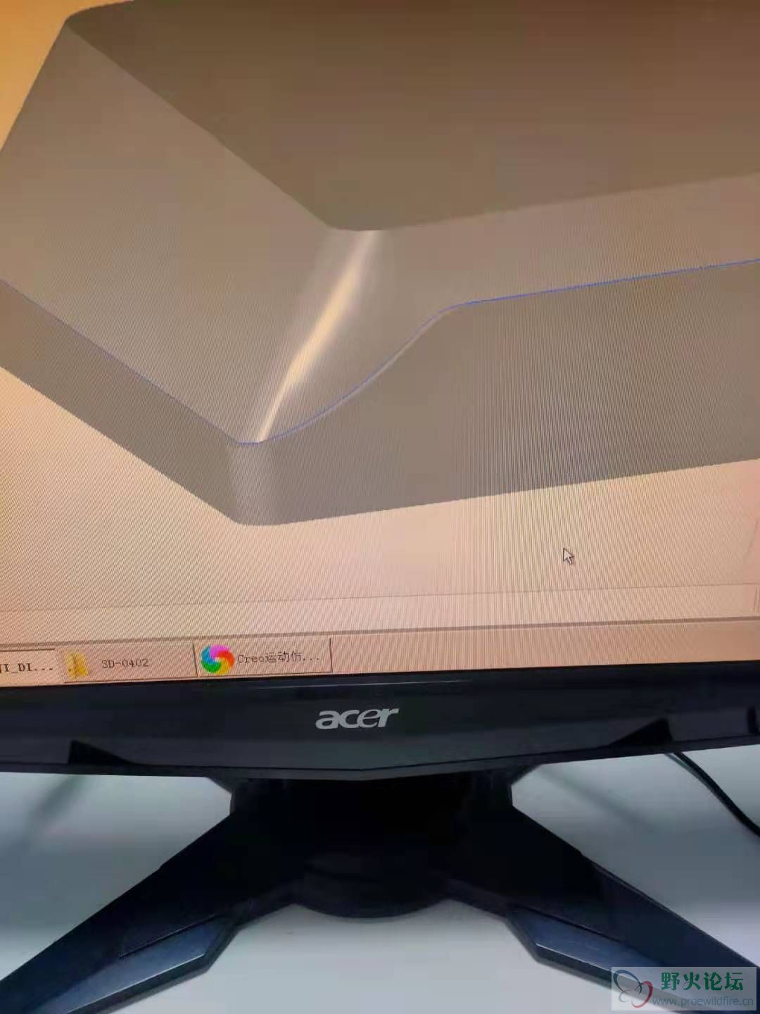

发表于 2021-5-11 15:27 | 显示全部楼层
你这没文件,看照片看去不是挺好的么

发表于 2021-5-11 15:33 | 显示全部楼层
zxc666 发表于 2021-5-11 15:27
你这没文件,看照片看去不是挺好的么
这个圆角有问题兄弟

发表于 2021-5-11 15:38 | 显示全部楼层
没把握处理好曲面就不要先去切,先把最原始的面复原出来,然后去切出来

发表于 2021-5-11 16:05 | 显示全部楼层
先做斜边。下面的部分后面拉伸做就可以了。

发表于 2021-5-11 17:00 | 显示全部楼层
沉下去的那个面跟外轮廓面不平行吗?看图片看不出效果;面复制下来,分割,加厚减料,可不可以?

 楼主| 发表于 2021-5-11 19:02 | 显示全部楼层
我做的文件没发 是因为是加密文件 你们打不开 哪位帮我画下这个转角  只是说没用 画出来才知道行不行
68
106
 楼主| 发表于 2021-5-11 19:03 | 显示全部楼层
这种方法会导致厚度不一致
68
106
 楼主| 发表于 2021-5-11 19:04 | 显示全部楼层
不是平行的
