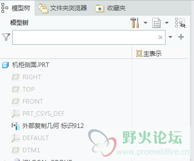

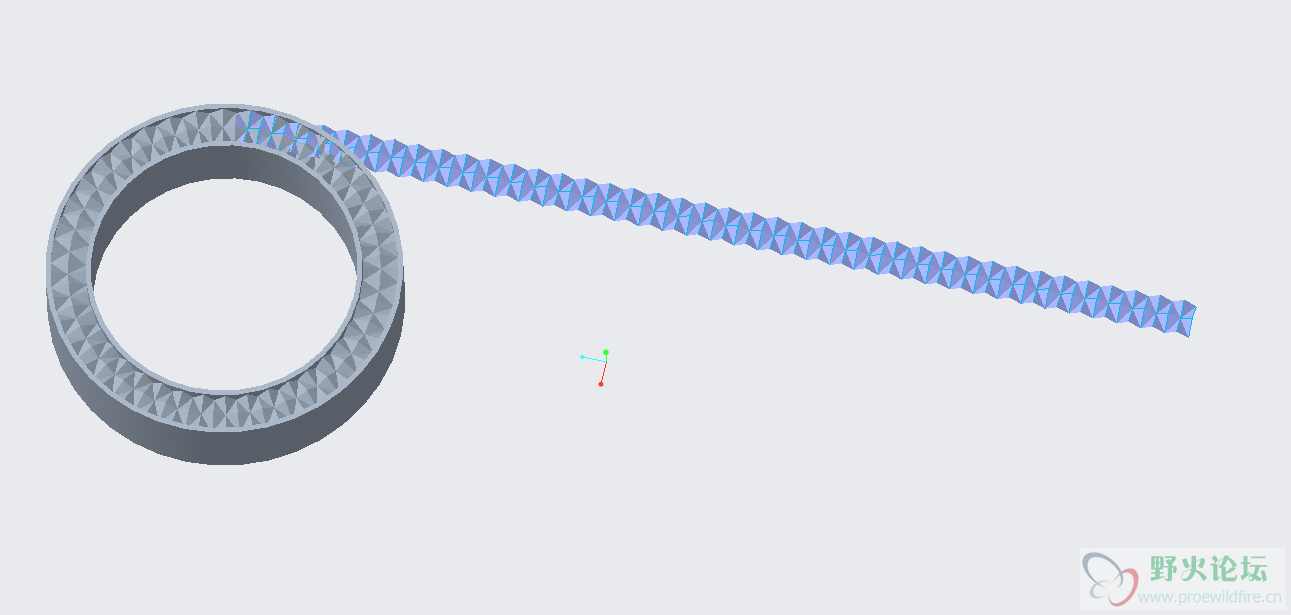

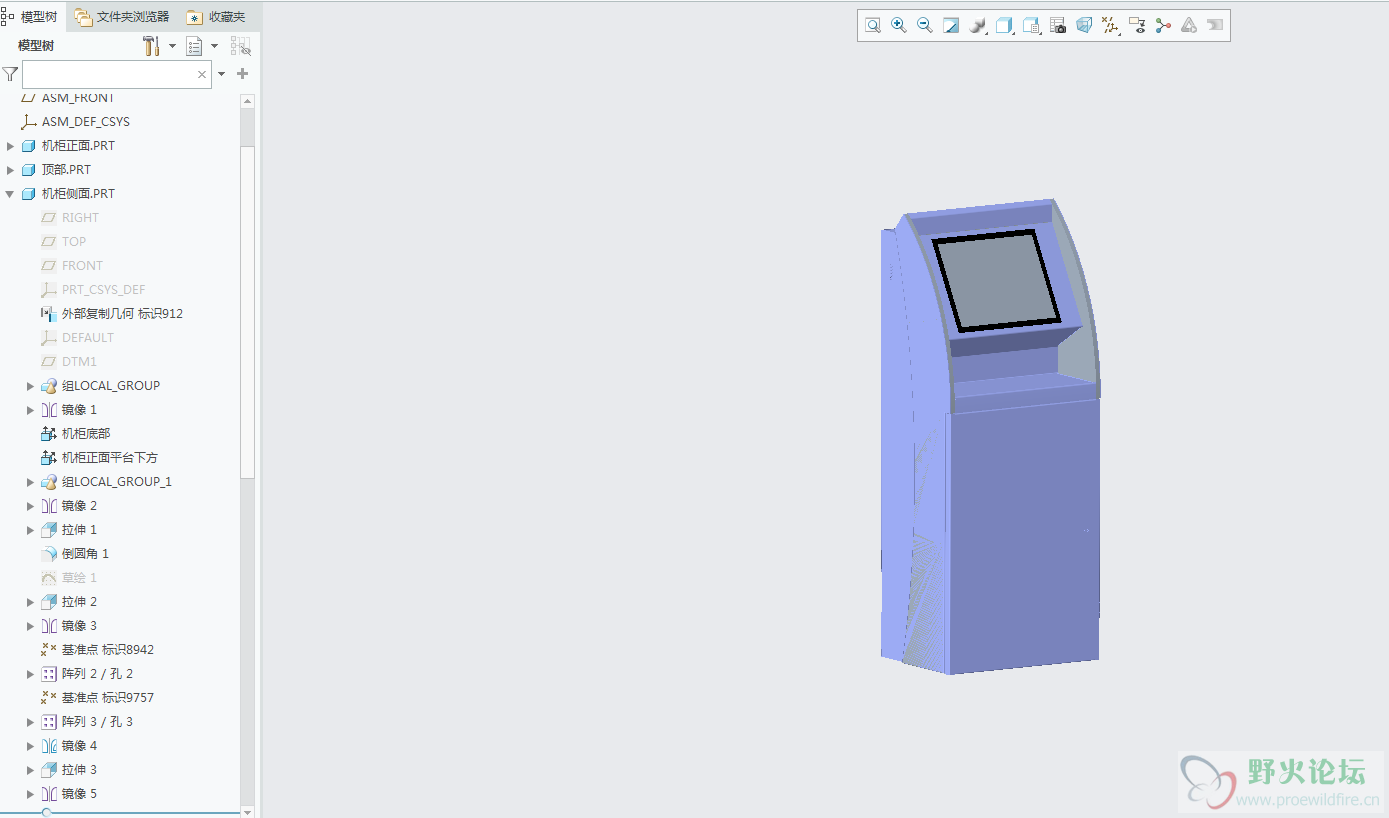

QQ图片20210510092556.png QQ图片20210510092553.png 图..png 装配我想隐藏掉里面的外部复制几何,留下零件,我选择隐藏 关闭软件再打开隐藏又出来了  层树又没看到外部复制几何这个特征,求助

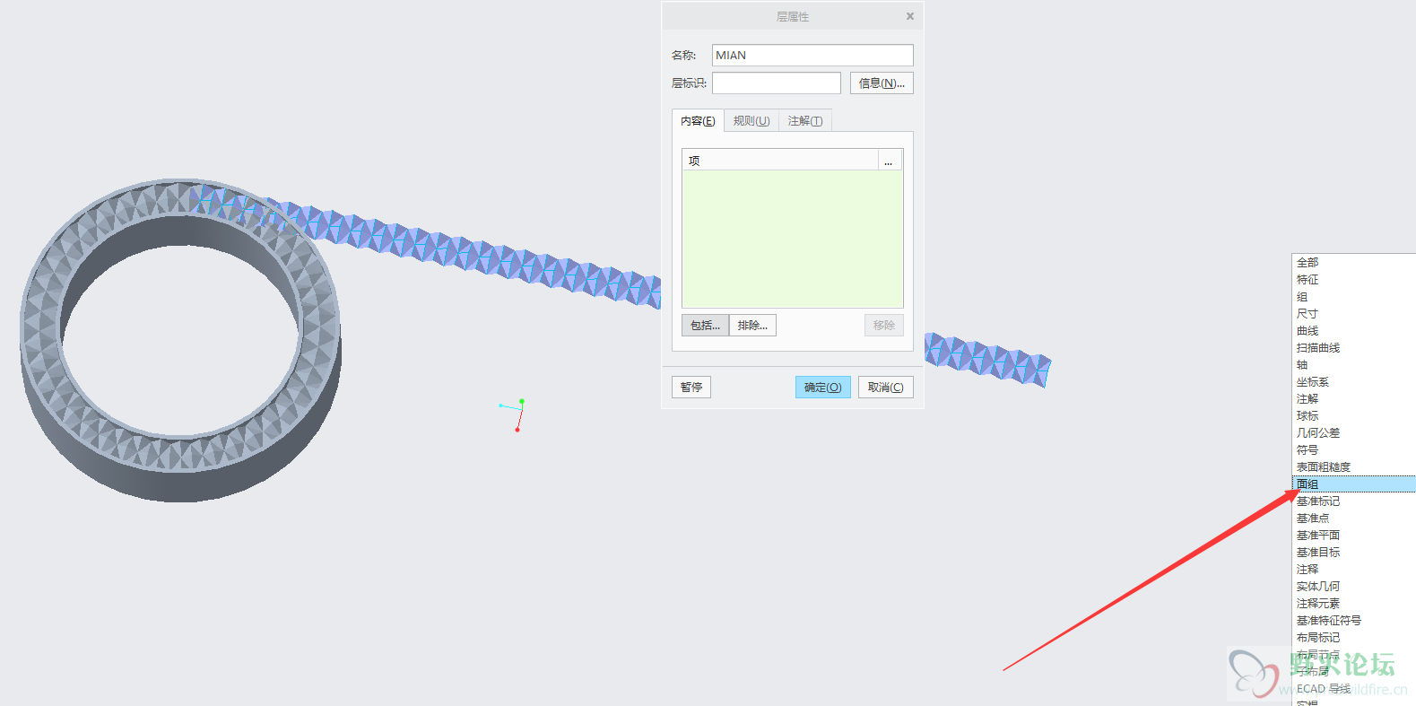

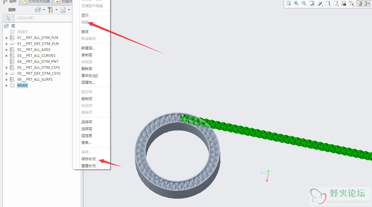

1.新建层,将外部复制的面拉进层里,隐藏,空白处右键保存层状态
2.直接隐藏,然后层界面,保存层状态

右击隐藏层,保存状态就好了

到层目录下,新建层命名面组,然后框选面组然后右键隐藏然后右键保存然后再零件保存下次打开就不会出现了。同理曲线,点等都可以利用这个方法

这就是看论坛的好处啊,今天终于知道为什么我把外部复制几何放到新建层之后,将新建层隐藏,之后我再打开发现隐藏的图层又出现了,原来是我隐藏了新建层,没有点保存状况,导致隐藏只在当时有效,过后再打开就又无效了:lol
