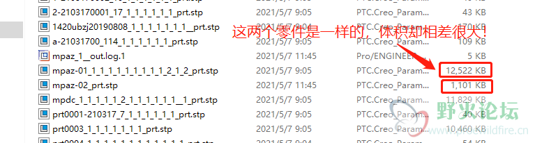

修改了一套装配零件,本来体积不太,后面修了几次图,导出后大了10几倍,对比后发现这个零件有问题,本来才1M左右,后面不知怎么回事,膨胀了到了10M左右,打开都用费劲,关键是两个零件还是一样的,很无奈,望大神们帮忙分析分析是怎么一回事?

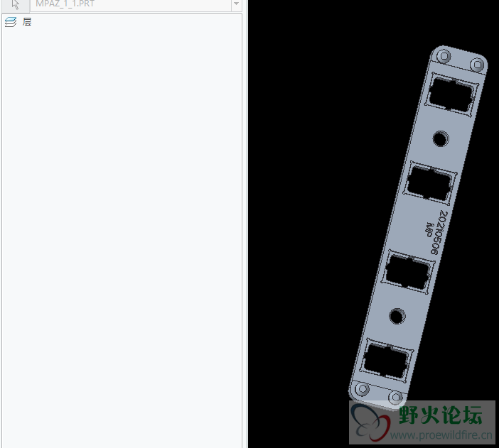

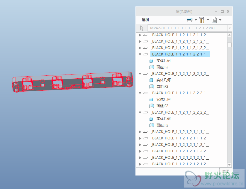

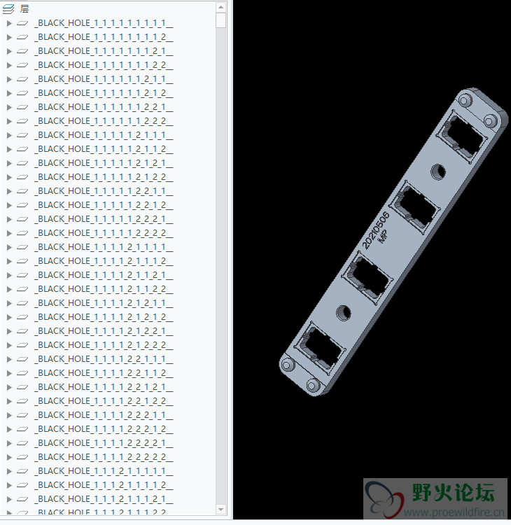

 楼主| 发表于 2021-5-7 16:16 | 显示全部楼层
又有新发现,大文件里发现多了几十个看不见的图层,不知是怎么生成的,而小文件里只显示一个层字
360
586
发表于 2021-5-7 16:35 | 显示全部楼层
你的每一个图层都有一个实体和曲面,你说你文件能不大不,打开能不卡不
肯定是你导图的时候出问题了

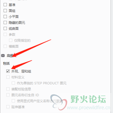

发表于 2021-5-7 17:03 | 显示全部楼层
导图的时候到高级把外观,层和组勾选取消导出就没问题了
mpaz-0000000.rar
169.05 KB, 下载次数: 1
66

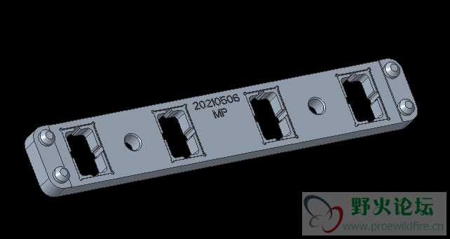

 楼主| 发表于 2021-5-8 08:12 | 显示全部楼层
原图在我导完STP后就删除掉了,原图是没有刻字,这版刻了字,再导出,就出现这么多图层。那我平时导出时没有修改导出选项,也很少出现这种情况
