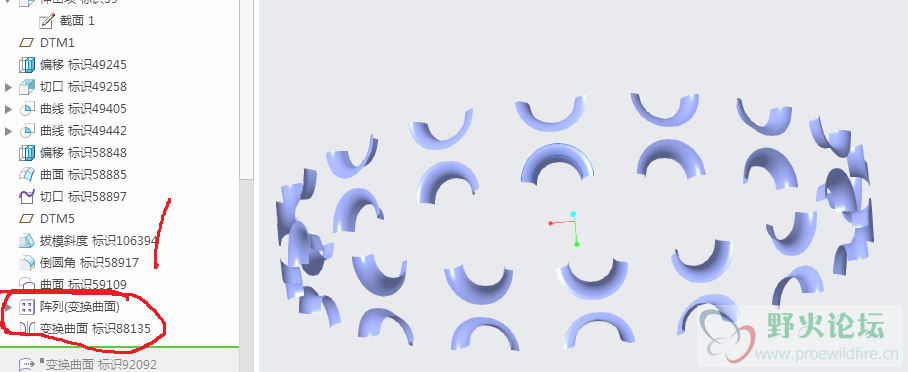

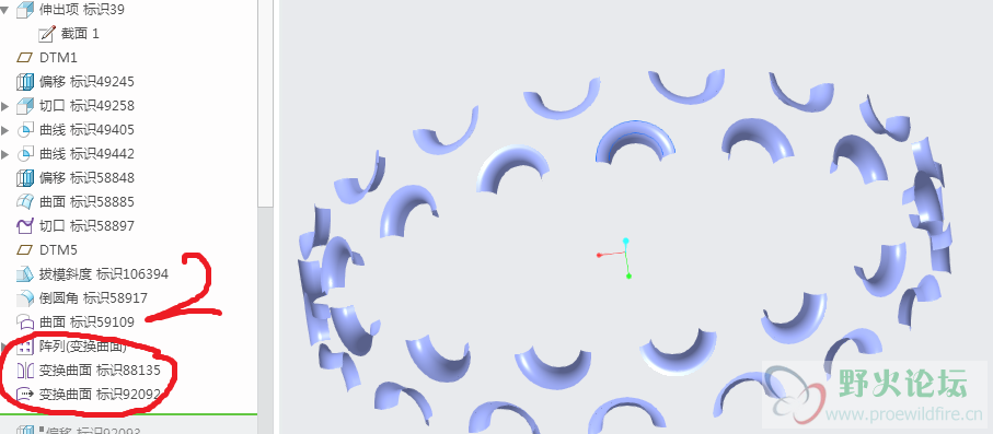

用其他方法能做出一样的效果,但弄不明白这种方法是如何实现的,看设计树,但做不出一样的东西请高手看看什么情况

不就是轴向阵列再镜像吗?

 楼主| 发表于 2021-5-5 13:35 | 显示全部楼层
jazzine 发表于 2021-5-5 11:53
不就是轴向阵列再镜像吗?
镜像后还有一个角度的旋转,怎么弄?

发表于 2021-5-6 09:49 | 显示全部楼层
wagweiwei 发表于 2021-5-5 13:35
镜像后还有一个角度的旋转,怎么弄?
镜像后编辑要位移的那个阵列或者两个定位后轴向阵列

发表于 2021-5-6 12:09 | 显示全部楼层
这个就是 复制 > 选择性粘贴吧
