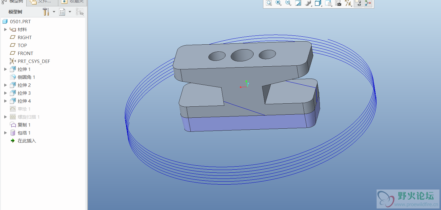

有没有快速的方法将螺旋线投影到实体表面,形成螺旋线,如下图所示
302
372
发表于 2021-5-1 00:34 | 显示全部楼层
可以使用包络曲线命令

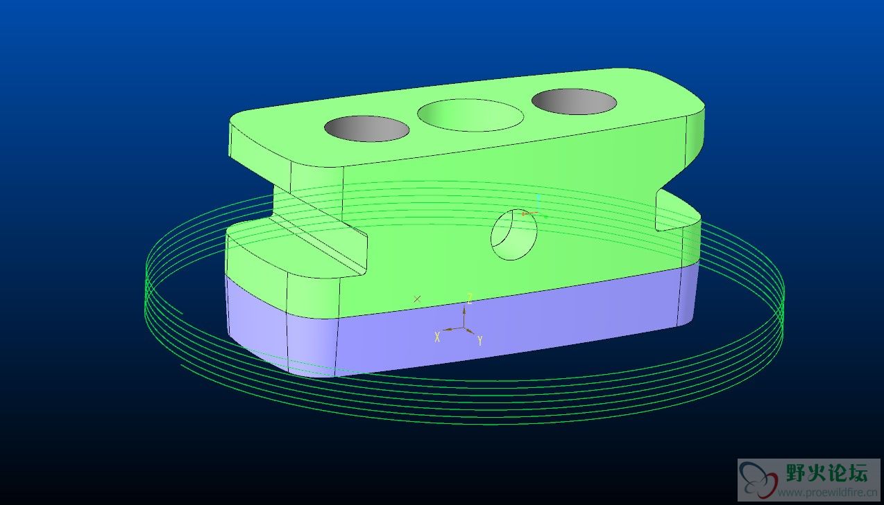

发表于 2021-5-1 12:11 | 显示全部楼层
试了一下包络,没有整出来,小生不才,爱莫能助。这是个错误的示范
0501.prt.rar
60.02 KB, 下载次数: 3
creo4.0
为什么睡不着哦,只因看不够这花花世界
770
哈七搭八
1052
发表于 2021-5-1 12:41 | 显示全部楼层
包络命令应该把圈转化成直线包过去

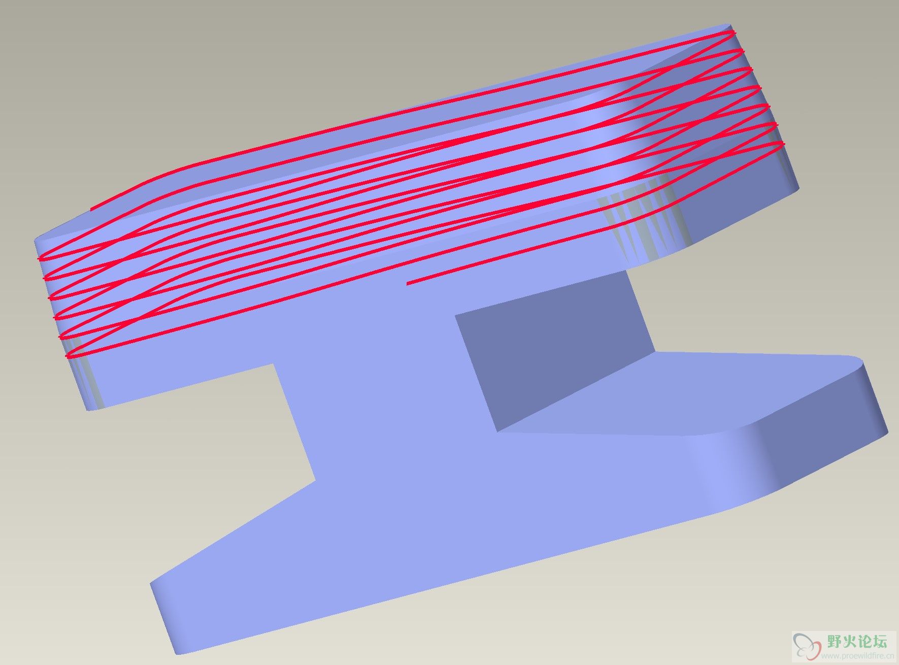

发表于 2021-5-1 22:47 | 显示全部楼层
是不是这个意思?
是不是这样的?
是不是这样的?
