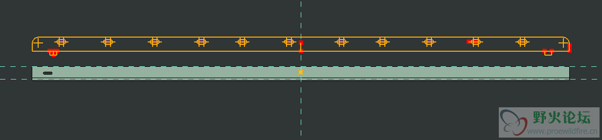

请问各位吧友如何将CAD导入图形与模型重合?

发表于 2021-4-30 11:27 | 显示全部楼层
坐标控制,或者复制移动

 楼主| 发表于 2021-4-30 11:34 | 显示全部楼层
刹訤 发表于 2021-4-30 11:27
坐标控制,或者复制移动
请问具体如何操作

发表于 2021-4-30 11:37 | 显示全部楼层
1.在CAD中,选取图形合适的位置将图形移动到坐标原点
(用移动命名,移动至坐标原点0,0即可,网上有在世界坐标系移至0,0,0,其实不需要。)
2.将文件输出为dxf或者dwg格式 proe5.0两种格式都支持,小编两种格式都测试了,都可以。(可以将CAD线的轮廓改为绿色,其他颜色也可以)PROE默认实体是白色,CAD线框也是白色,改成其他颜色效果好一点,不改颜色也没关系。
3.打开proe,在合适的位置建立一个坐标系,此坐标系与CAD中的坐标系成对应关系。(proe中自带坐标系,有时候位置不是自己想要的位置)
4.自文件弹出对话框,选取合适的坐标系,不选择默认就是系统坐标系,这一步骤很重要,(一定要选取坐标系,就是前面proe自己建立的坐标系)

 楼主| 发表于 2021-4-30 11:46 | 显示全部楼层
(用移动命名,移动至坐标原点0,0即可,网上有在世界 ...
抱歉将的不清楚    我是问creo如何将草绘的图形进行整体移动到指定位置

发表于 2021-4-30 12:52 | 显示全部楼层
做了一个文档,你看看这个吧 ,creo中是 获取数据--导入
CAD文件导入PROE中坐标系与之对应.rar

发表于 2021-4-30 14:30 | 显示全部楼层
移动2d的原点坐标到0,0,0

发表于 2021-4-30 14:41 | 显示全部楼层
在草绘里面,会显示好多弱尺寸,(有强迫症的话,看起来不舒服,通过导入的话一步到位)不过草绘里面也是可以整体移动的,一般进去会有一个中心圈,也就是定位点,如果定位点刚好是自己想要的,直接重合就好了,如果不是,鼠标右键拖动定位点到自己合适的位置,此时,该定位点就是自己想要的位置点,再鼠标左键拖至合适位置。,

 楼主| 发表于 2021-4-30 15:54 | 显示全部楼层
感谢各位的解答   问题已解决  解决办法是拖拽圆心至参考点
