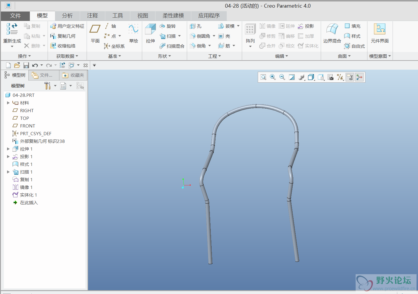

[求助] 一根管子一个月没建好!!!

思维活跃些,2D图有点问题,自己学会发现

其实没有那么难
楼上的兄弟们也说了,一般步骤
好的大神,我慢慢消化吧,以前画工装模具的没觉得很难,想转研发岗了做产品造型了发现曲面曲线根本就不会,从头学起~

出每节管段2D图就难了

试试扫描

曲线是有问题的 高度方向不是一致

感谢大神~

我觉得吧用不着这么麻烦,相交线做出来,扫描一下就出来了
