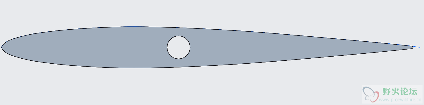

请教
  如何测量这个截面的之间 竖直方向的 最大距离呢,并且输出一个曲线图   就类似于 机构功能里面  比如 测量容积的动态变化 然后可以一个输出曲线图

象个机翅膀……

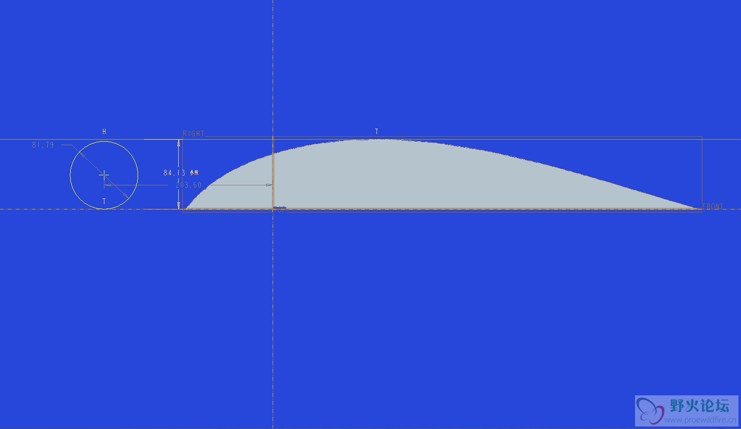

应该是这样子吧?画个草图,弄个相切线不就可以了吗?
prt000.prt.rar
明白,谢谢!
