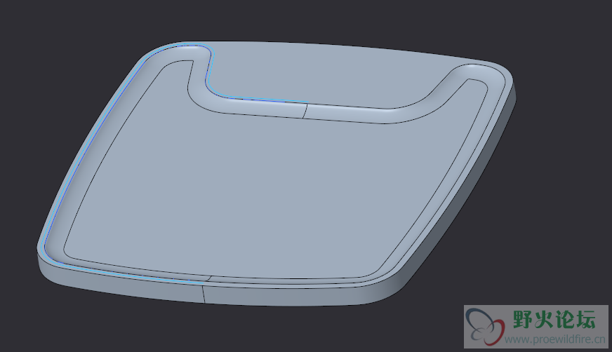

下图的圆角位置应该有破面,试过切除一点材料,再移除命令生成的位置还是会有破面。抽不了壳,请教一下大佬有什么办法可以修复一下。在保证曲面质量的前提下。

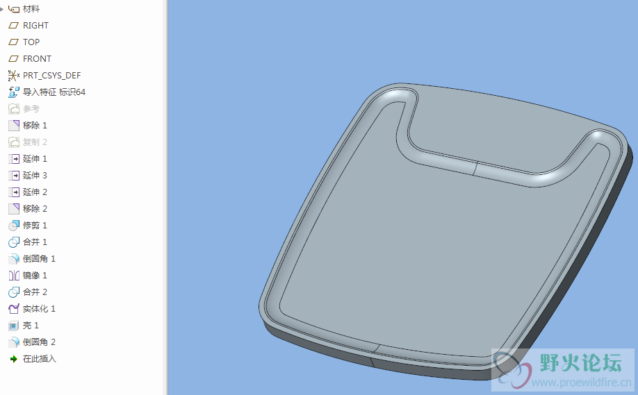

发表于 2021-4-23 08:43 | 显示全部楼层
倒圆角也是可以的

 楼主| 发表于 2021-4-23 09:34 | 显示全部楼层
iskgjj 发表于 2021-4-23 08:43
倒圆角也是可以的

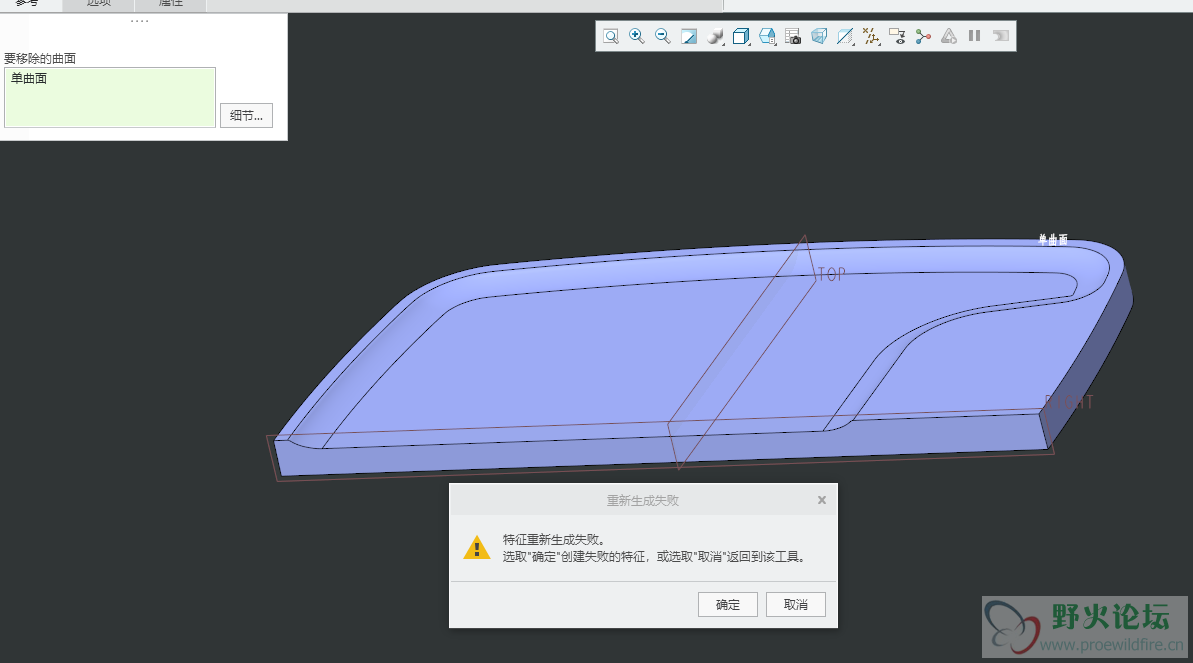

大佬,请问一下为什么操作移除命令的时候总会失败?你是怎么移除曲面的?

发表于 2021-4-23 09:51 | 显示全部楼层
把保持打开状态勾上就不会失败了

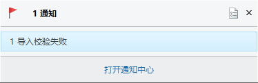

 楼主| 发表于 2021-4-23 12:08 | 显示全部楼层
iskgjj 发表于 2021-4-23 09:51
把保持打开状态勾上就不会失败了
最后还有一个问题,为什么我打开你的文件会显示?感谢大佬细心指导
