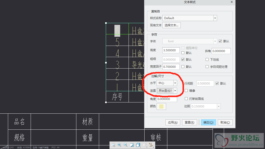

发表于 2021-4-22 15:03 | 显示全部楼层 |阅读模式
悬赏10金钱已解决
如题,搜了论坛没找到

在模板里设置好就可以了
在模板里设置好就可以了

 楼主| 发表于 2021-4-22 18:08 | 显示全部楼层
m9660 发表于 2021-4-22 16:27
在模板里设置好就可以了
就是想知道是哪一个,找了没找到

发表于 2021-4-22 22:04 | 显示全部楼层
说的模板就是在你的绘图模板重复区域表格里按你贴图设置

 楼主| 发表于 2021-4-23 09:47 | 显示全部楼层
哎呀,我好笨,一直在想着如何改工程图模板里面的选项,思维限制住了
