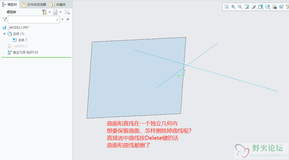

[求助] 导入的stp文件内有曲面和直线,想保留曲面,把直线删掉,怎么操作呢?

如图,导入的stp文件内有曲面和直线,想保留曲面,把直线删掉,怎么操作呢?我是新手,还不怎么会,请指点一下,谢谢!

发表于 2021-4-22 07:21 | 显示全部楼层
重定义,可以分解开,分别处理

发表于 2021-4-22 08:59 | 显示全部楼层
右击独立几何-重定义-IDD模式

发表于 2021-4-22 09:03 | 显示全部楼层
右键点击独立几何 - 编辑定义 - 点击带有+的方框(IDD)

发表于 2021-4-22 11:32 | 显示全部楼层
可以用图层隐藏

 楼主| 发表于 2021-4-22 14:58 | 显示全部楼层
mcuikai 发表于 2021-4-22 07:21
重定义,可以分解开,分别处理
请问怎么处理啊?
mostpowerman 发表于 2021-4-22 08:59
右击独立几何-重定义-IDD模式
请问IDD模式下怎么操作呢?
请问IDD模式下怎么操作呢?

发表于 2021-4-23 09:00 | 显示全部楼层
把你不要的选中删除就行了啊,然后退出去就行

 楼主| 发表于 2021-4-23 09:24 | 显示全部楼层
请问我想曲面和曲线都保留,但又想把它们隔离开,成为单独的线和面,可以操作吗?
