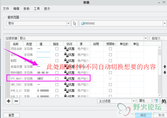

请教各位大佬,我想在图档里实现一个自定义的参数是“表面处理”,这个“表面处理”的参数我想跟随材料的变化而不同,假如我分配材料为SUS304时,我想“表面处理”的参数为“表面拉丝”。分配SECC材料时,“表面处理”的参数为“切口防锈”,分配铝合金材料时,“表面处理”参数为“喷砂氧化”。就是“表面处理”这个参数会随着我材料变化,自动切换。不用再去手动更改。希望各位大佬给我做个图档供我学习一下。

发表于 2021-4-20 15:13 | 显示全部楼层
if ptc_material_name=="SUS304"
表面处理="表面拉丝"
else
ptc_material_name=="SECC"
表面处理="切口防锈"
endif

发表于 2021-4-20 15:54 | 显示全部楼层
应该做个关系式,来定义对应的材料和表明处理。

 楼主| 发表于 2021-4-20 16:26 | 显示全部楼层
我也试过关系式,但水平不到家,写出来用不了,麻烦会弄的大佬发个做好的图档上来,小弟学习一下。

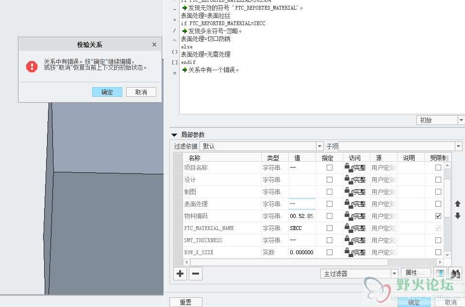

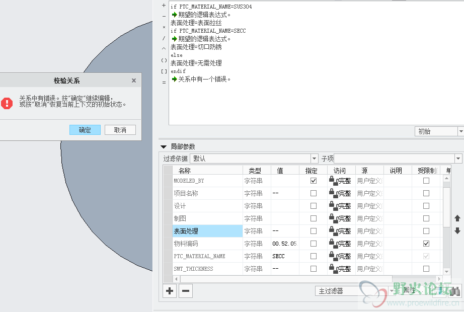

 楼主| 发表于 2021-4-22 17:31 | 显示全部楼层
jazzine 发表于 2021-4-22 13:39
if PTC_REPORTED_MATERIAL=SUS304
表面处理=表面拉丝
if PTC_REPORTED_MATERIAL=SECC
貌似不行,我写的关系也是这样提示,还请大佬做一个可以的图档,上传上来学习一下。
