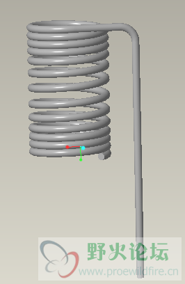

请教大师指点这种弹簧用CREO怎么画?谢谢!
462

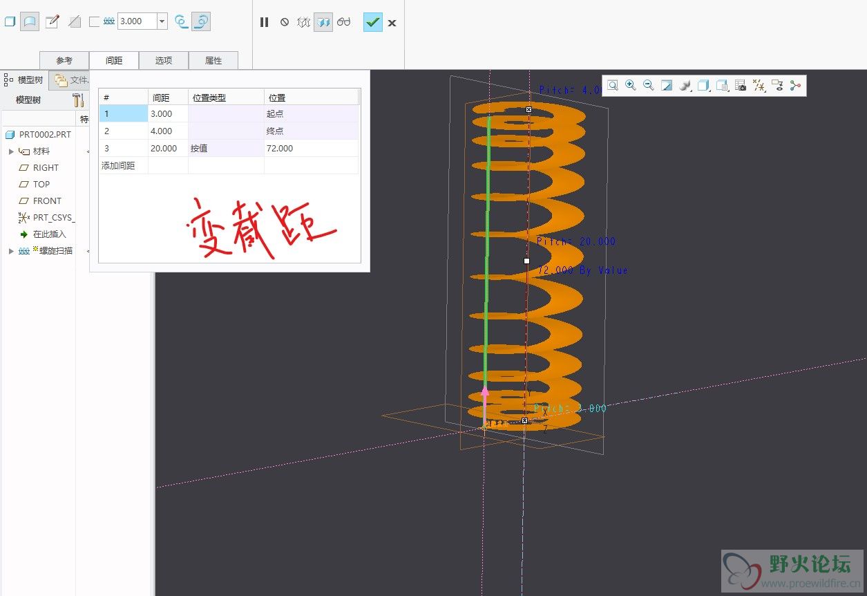

发表于 2021-4-15 16:26 | 显示全部楼层
可变螺旋扫描

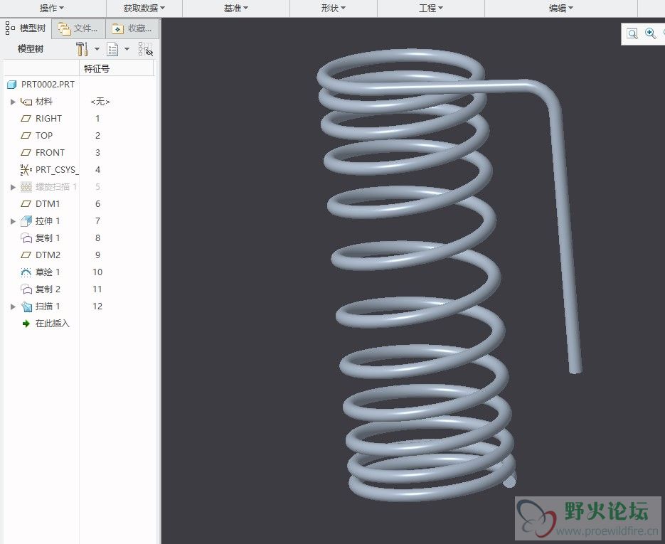

发表于 2021-4-16 13:26 | 显示全部楼层
7E8F1699-6800-41c3-AFCE-8D93EBE1E61F.png 画的你参考下
12314.prt.rar

发表于 2021-5-1 09:56 | 显示全部楼层
其实就是一个螺旋扫描中的间距设置
然后做线复制为一条整曲线,扫描就可以了啊
你可以试试
