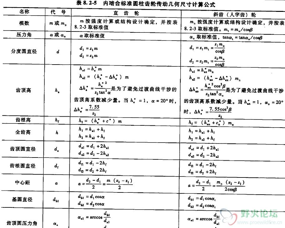

能给个实例或者举例说明下吗,别给百度到的东西啊

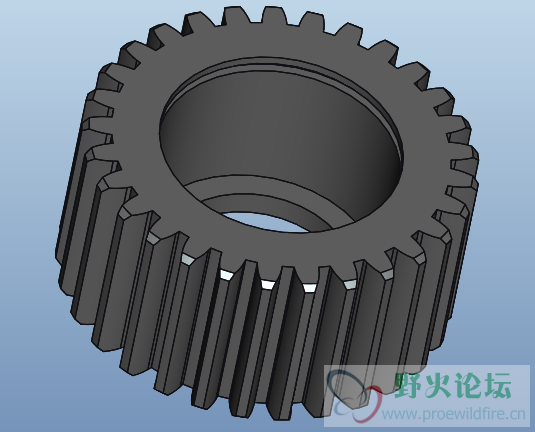

附件是一个做过样板的齿轮
PRT格式
基圆DB=M*Z*COS(Α)
0414.prt.rar

齿轮和凸轮我也会画的,参数化也画过,我只想知道这个基圆都怎么确定的

这个能看懂,但这个模数说按照强度计算和结构设计这种说法,我很难理解,能给个设计实例吗,比如,你要设计个齿轮,这个齿轮在直径多少的轴上运转,转速多少,上面的给定数据后,齿轮怎么设计
