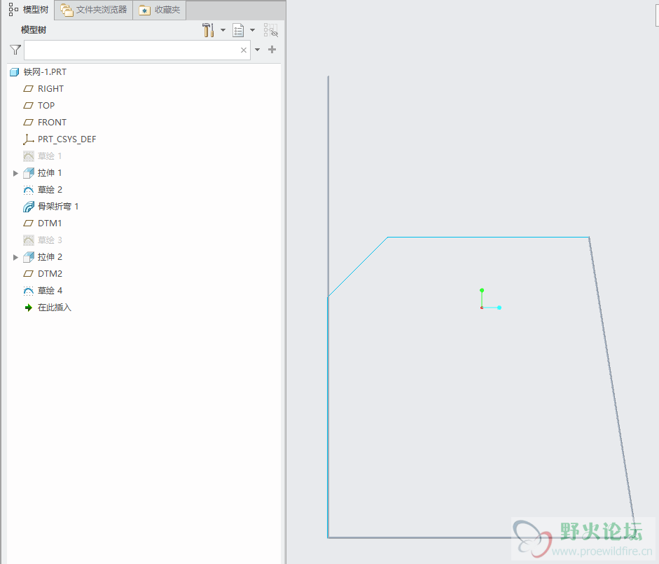

我是想两条铁线,各自骨架折弯,对接一起的,前面做了一个骨架折弯后,可以了,后面再画一个骨架折弯,选择几何时它全选择上了,怎么办呢?我只想选择第二个几何折弯的,全选择上了就不行了,它会把原来第一条铁线都重新折弯了,变形了,感谢大家帮忙看看,谢谢。

不要做成实体,做成曲面先,要怎么折都行了,折完再实体化.

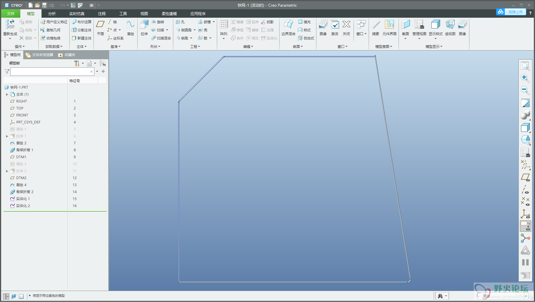

你好,我是初学,不太懂你们的曲面转实体的意思,你这个文档可以发出来给我学习一下可以吗?谢谢你,

铁网-1--.prt.2.zip (68.09 KB, 下载次数: 5)
这样~

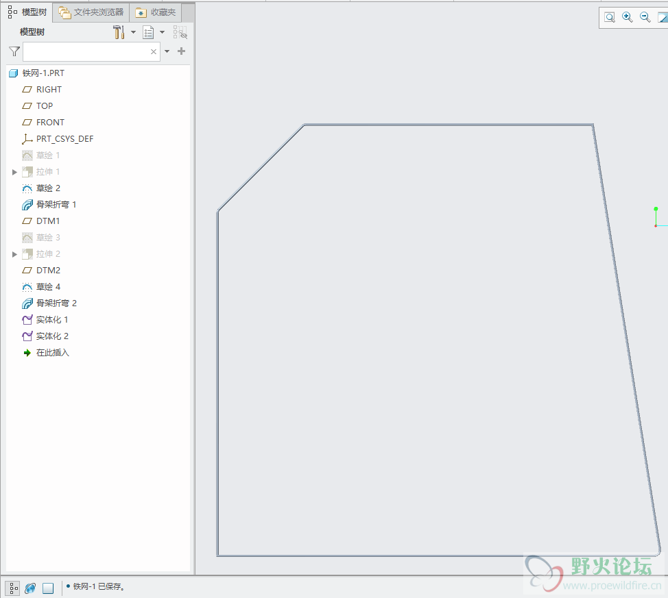

非常感谢你的指导,原来拉伸的时候要选择封闭端,然后隐藏拉伸,然后再实体化,学习到了,谢谢!!谢谢!!
