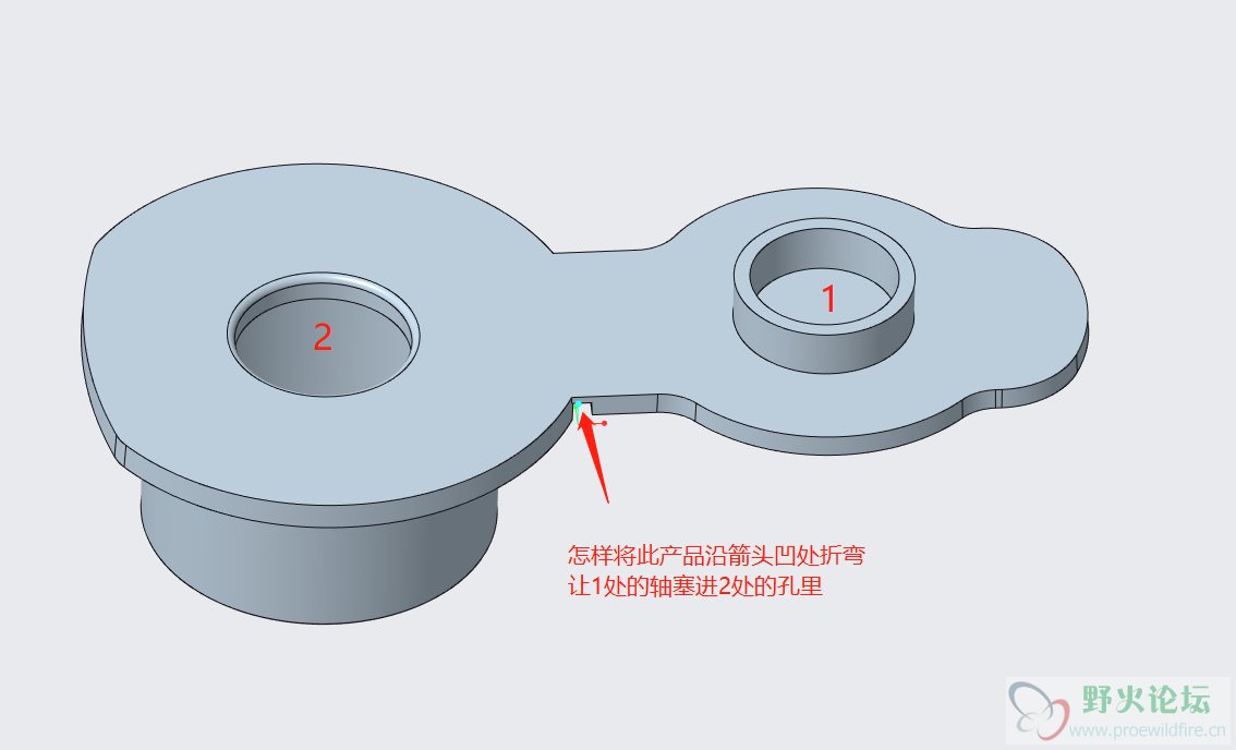

如图,这个折弯怎样做啊?我是新手,求大神做个带参的3D,谢谢!

发表于 2021-4-9 17:58 | 显示全部楼层
扭曲了 效果不是很好

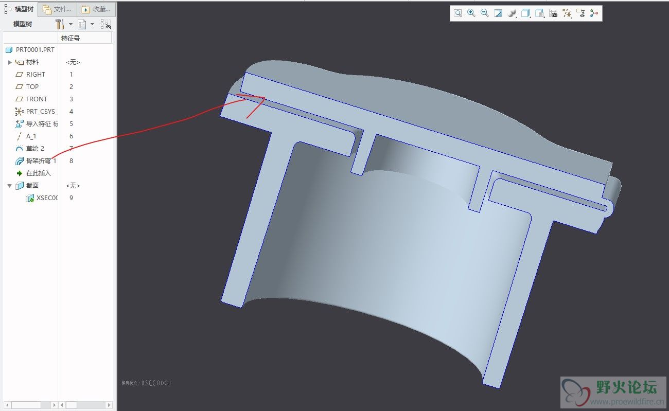

发表于 2021-4-9 18:12 | 显示全部楼层
试试“骨架折弯”----这样的效果

发表于 2021-4-10 11:13 | 显示全部楼层
转折处做薄,用PP料做就可以了

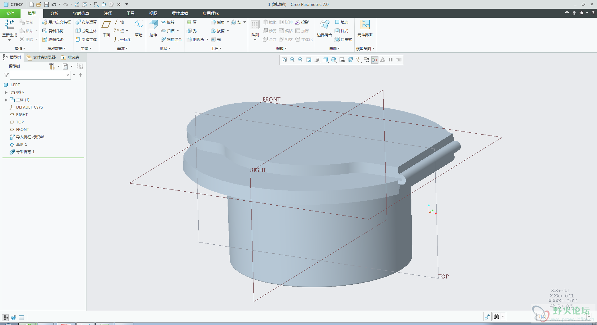

发表于 2021-4-10 14:46 | 显示全部楼层
用骨架折弯,或扭曲,骨架折弯相对简单些

发表于 2021-4-15 13:52 | 显示全部楼层
折弯的状态画好后,可以展开吗??
968
1142
发表于 2021-4-15 14:00 | 显示全部楼层
或者骨架折弯后可以展平吗??因为需要骨架折弯后做结构,然后再展平??
