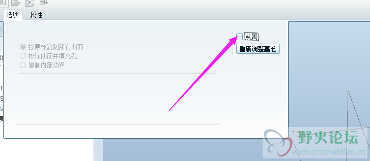

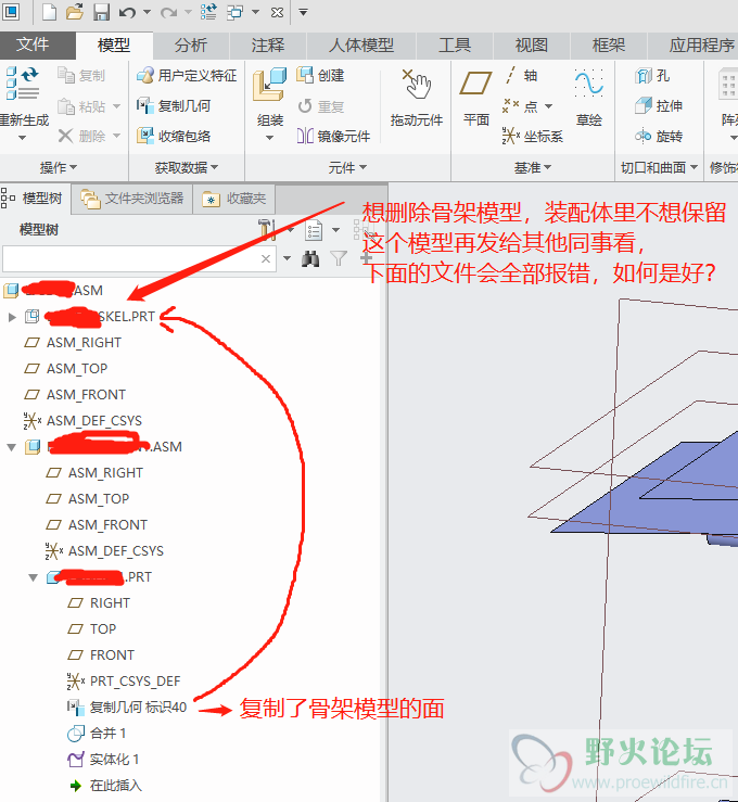

用外部复制几何,有一个好处,可以在装配图里,删除这个骨架模型,下面的文件也不会报错。
但是用复制几何的话,在装配图里删除骨架的话,下面的文件会全部报错。当然我不喜欢选“手动更新”,喜欢关联做产品。
有时发原稿给领导看图,但是不想给他们看到这个骨架模型,纠结,,,,,

用发布几何试一试

删除后不要重生就没关系,或者删除后转成STP  再或者把复制几何的从属取消

 楼主| 发表于 2021-4-7 08:59 | 显示全部楼层
领导要原稿啊,我决定用外部复制几何了,改过来
