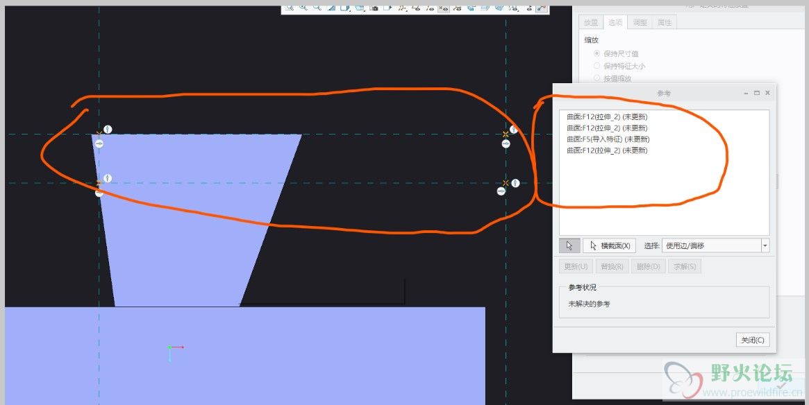

遇到大问题了,草绘参考如何自动更新?
更改后草绘参考都要手动更新,太麻烦了
更新后的

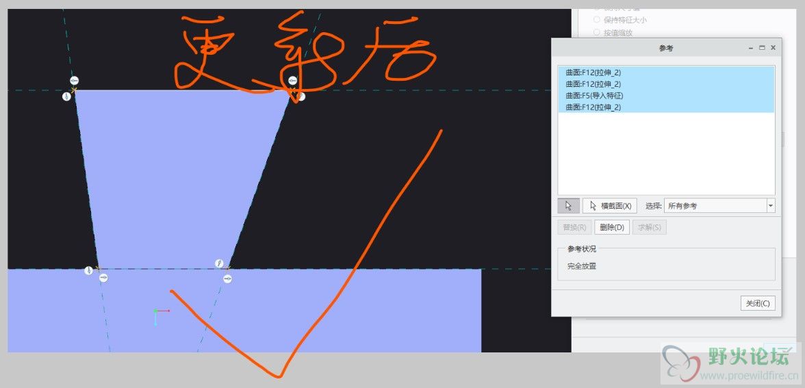

没有用的,必须进入参考对话框 ,选所有参考,点更新  求解才有用,太麻烦了

模型没有亮黄灯?不然不会手动更新。参考模型是否有循环参照?

约束了,之前的参考是水平和垂直约束,现在改成斜边,当然不会自动更新了,
发表于 2021-10-25 12:13 | 显示全部楼层
把草绘的尺寸用关系关联起来,要调整尺寸就从关系里面修改,更改后,ctrl+g就可以自动更新了
