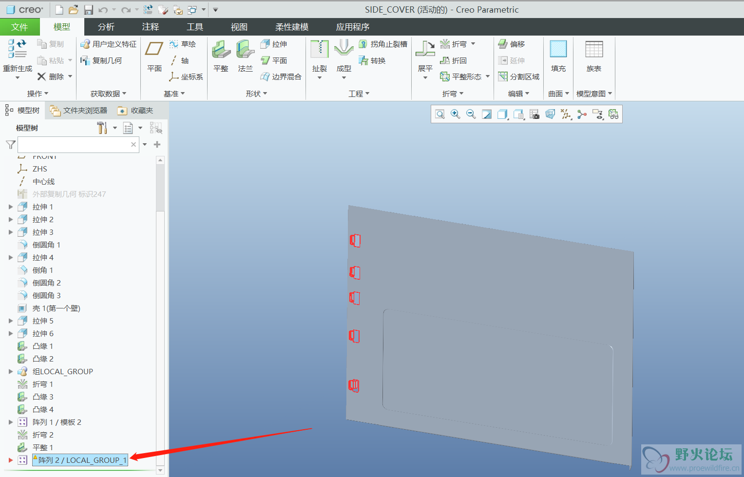

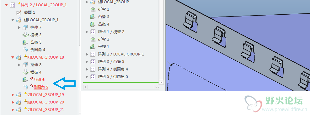

   大神们  上传文件了  辛苦帮忙看一下   creo6.0钣金上阵列时 出错  不知道错在哪里?求助  如图 这个零件 2cbb15c2bb84036ef49b91bb214e824.png       这个特征的阵列    52466e8d562ae3fda4d3996b572c6ab.png 辛苦哪位大侠帮忙看下    惠普机箱.rar (713.83 KB, 下载次数: 11)

发表于 2021-4-3 09:32 | 显示全部楼层
将阵列参考失败的拆开,单独阵列

发表于 2021-4-4 10:28 | 显示全部楼层
主要是有个圆角没法一起阵列过去,你可以先一步步阵列看看

 楼主| 发表于 2021-4-4 23:14 | 显示全部楼层
为什么那个圆角没法一起阵列啊?可以知道是什么原因吗?
