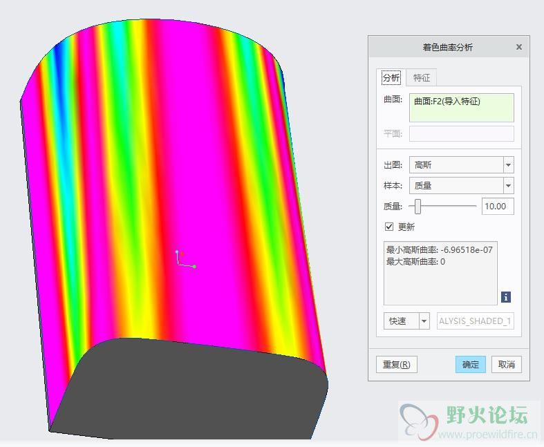

[求助] 大家看看,这个面的质量是不是比较差?
95
发表于 2021-4-2 19:48 | 显示全部楼层 |阅读模式
颜色比较杂,代表质量不够好?加工出来不顺滑?
苦逼的工程师
95
 楼主| 发表于 2021-4-2 20:18 | 显示全部楼层
怎么没有人回复啊?是设计公司提供过来的图,我要不要反应出来,这个面不好
苦逼的工程师

发表于 2021-4-2 21:41 | 显示全部楼层
看阴影就可以了,曲率不一定是完全的,

发表于 2021-4-3 08:59 | 显示全部楼层
这是一个非常简单的曲面,只要线顺,面就顺。你检查一下它上下端的线是否顺畅就行了。

发表于 2021-4-3 15:55 | 显示全部楼层
zhouzhouag 发表于 2021-4-2 21:41
看阴影就可以了,曲率不一定是完全的,
怎么看,请教请教

发表于 2021-4-3 21:25 | 显示全部楼层
用曲率的方式检查边线怎样?

 楼主| 发表于 2021-4-4 15:51 | 显示全部楼层
julian02 发表于 2021-4-3 21:25
用曲率的方式检查边线怎样?
是样条曲线相切,上面小,下面大,边界混合画的
