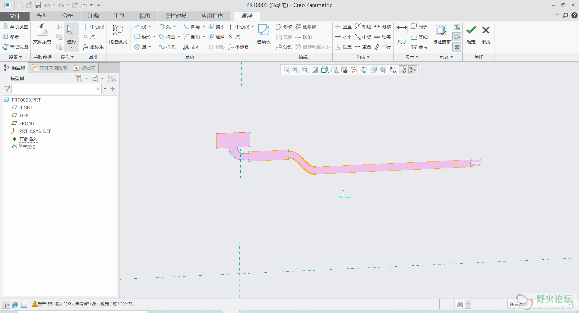

各位大佬有没有什么好的解决办法,目前只能分段拉伸或者手动描绘轮廓
prt0015.prt.zip

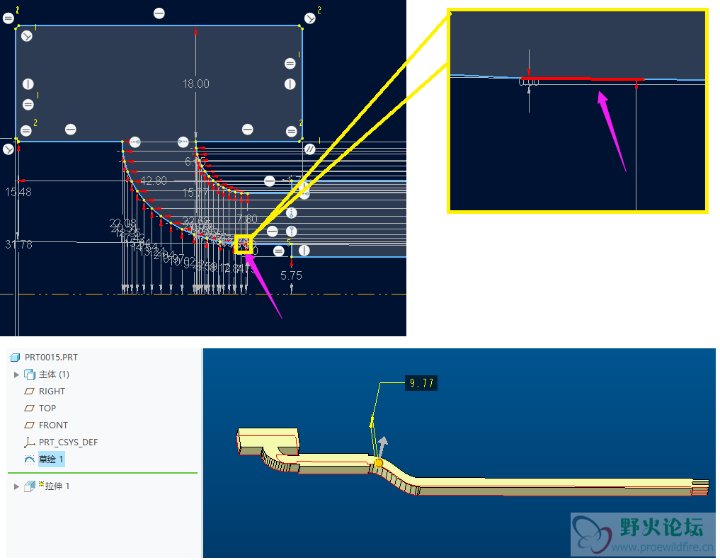

这意思是这一段曲线有部分是貌合神离的,没有真正的相切,重新让连接起来就行了

有部分尺寸太小,达不到精度要求。

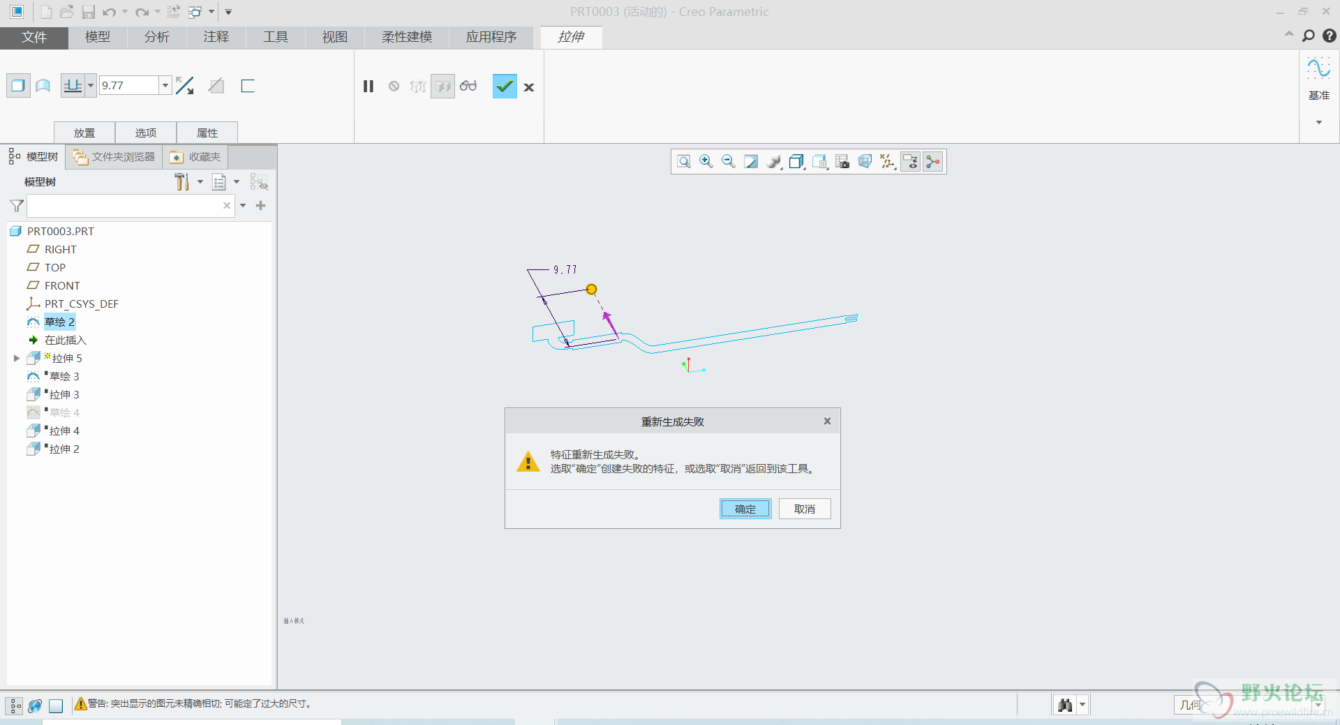

重新描线不要用导进来的线

导入的草绘应该是没有封闭

这种情况就是你认为是封闭的,实际上不是封闭的,或有线段重叠,仔细检查下,传你的源文件上来,大家可以帮你检查下

源文件传上来了,麻烦大家了

你导入的线里面有一处很小的线段,把这段小线删除后,再将前后线段封闭起来就可以了。
