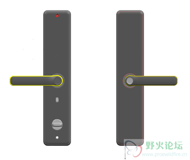

图中是一款智能锁,左为内板,右为外板,如果只做一个内板或者外板的骨架模型,另外一个要借用这个骨架时,折出来的件就会重叠在一起。

你是要建立镜像文件的意思吗

不太懂,所以发出来问下大家平时遇到类似的问题是怎么解决的,因这两个板的外形一样,里面的配件不一样

如果只是外形相同的话,发布几何过去后再镜像,这样修改原外形的时候这个也会跟着变
