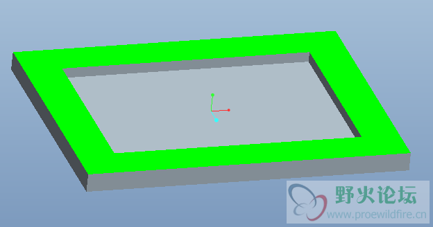

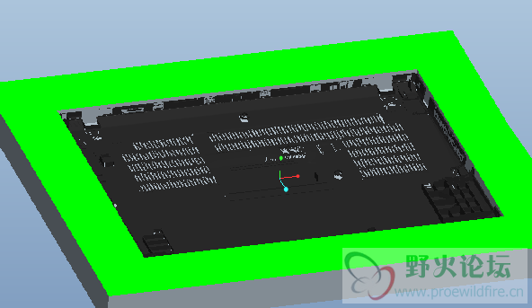

简单描述一下:一个结构件要做仿形貼合的治具夹具,如下图示
产品外形全貼合,与治夹具固定,分开用示意图看下。
1、产品外形
2、治夹具形状简示
想象原理就是:用产品直接挤进2里面,挤出一个完全貼合的型腔。
当前的建原则就是“把外形曲面复制出来--修孔--补面--造形--实体化”,操作起来比较复杂。
那么有没有简单的方法类似于“冲压”这种方式,以产品为模仁,直接将夹具(2)冲出来一个型腔?
有此道高手者,还请传道授业解惑,不胜感激!
如果有对应方案者还请用简单的零件图示一下。

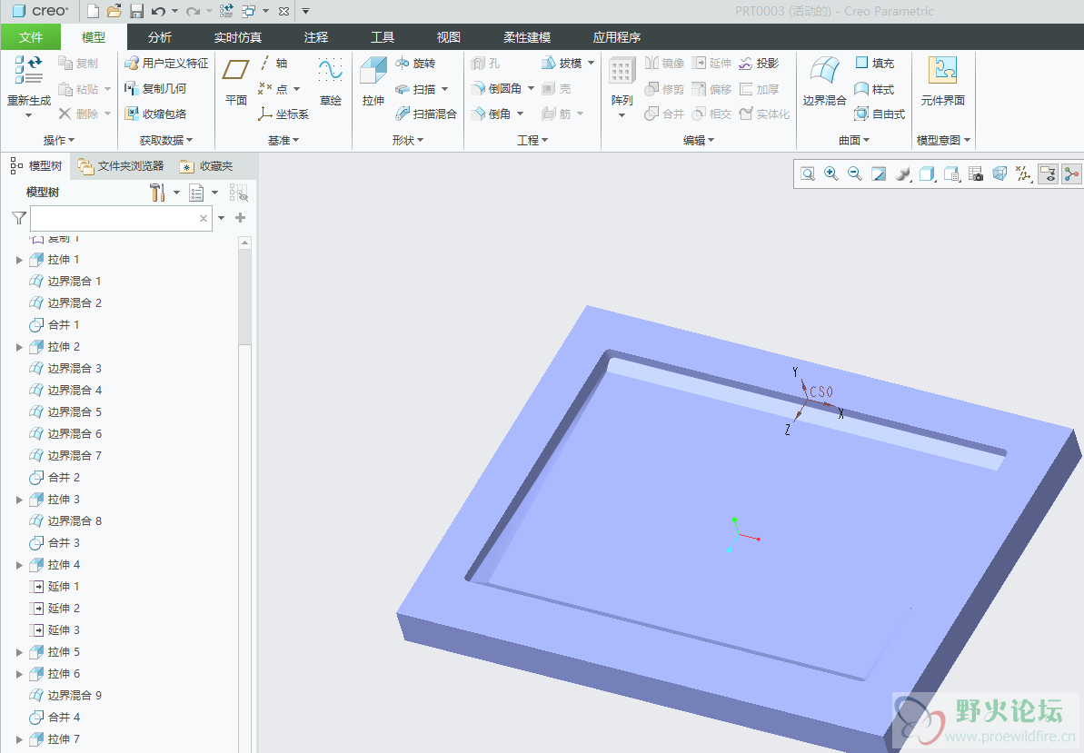

发表于 2021-4-1 23:11 | 显示全部楼层
一个合并切除解决
1546
131
2209
发表于 2021-4-2 07:31 | 显示全部楼层
可以参考做模-分模的方法。如产品有孔洞,可以先封住,按楼上所说的合并切除。其实同楼主的方法思路是一样的,只不过"复制"的是实体或全部面组。
229
350
发表于 2021-4-2 11:58 | 显示全部楼层
收缩包络,选项里填充孔,这样能达到你要求吗

 楼主| 发表于 2021-4-2 20:12 | 显示全部楼层
allenguowei 发表于 2021-4-1 23:11
一个合并切除解决
这个只有简单的形状合并切除才好操作。
318
376
 楼主| 发表于 2021-4-2 20:13 | 显示全部楼层
收缩包络还真没用过,我找下看什么原理。比如上图所示,我需要的是整个外观面所挤压出来的型腔,类似于以产品作为冲压模进行冲压,把整个外形直接挤出来。

 楼主| 发表于 2021-4-2 21:37 | 显示全部楼层
为了得到这个产品外型的仿型型腔,没办法只能用复制面组,再慢慢补面/构造,生成实体。
效率很低啊。想像一下:
那个产品无坚不摧,正面施加重压,底下的那个实体(模型)受力开始变形然后被挤出这个外型的型腔出来。
有啥简单的办法没?

发表于 2021-4-3 16:50 | 显示全部楼层
以产品的外轮轮建立拉伸曲面,然后把曲面合并不就是这个产品的外形尺寸么,然后在把这个曲面实体化,去合并切除你那个夹具的
229
350
发表于 2021-4-3 18:28 | 显示全部楼层
jxloster 发表于 2021-4-2 20:31
能搞个例子看下操作思路吗?
我看你这外形不是挺简单的吗?如果不要那些孔几分钟就能画出来吧
