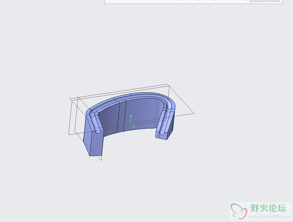

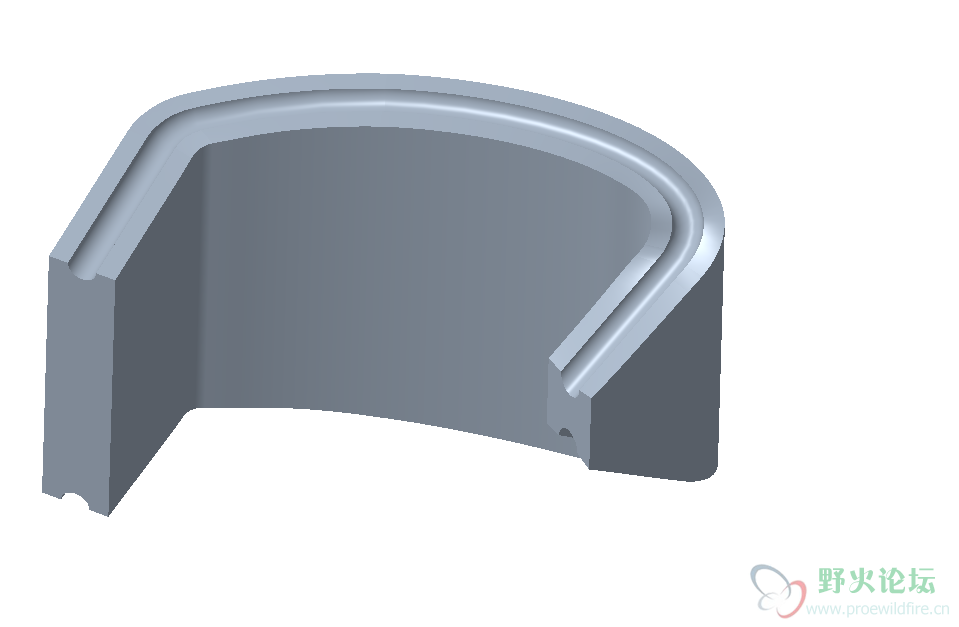

模型实体化不了,不会弄了 ,求助大神帮忙.还有我这个是画了一半模,是不是实体化以后,通过实体布尔运算就得到另一个模了?可以帮忙直接画一下吗?实在不会了。。。

曲面要封闭,合并后才能实体化,单个面不能实体化成实体。

面是可以合并的
你的面管理的太乱了,不要的面在合并时要记得建层隐藏.隐藏了就好了.

好像合并就可以啦兄弟

我这个是creo 4.0 M20,麻烦问下您是哪个版本?我这个打不开。。。

我选择了面合并为什么合并是灰色的呢?

实体化呀兄弟
CREO 6.0的.下面我把过程录成GIF了.
