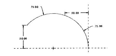

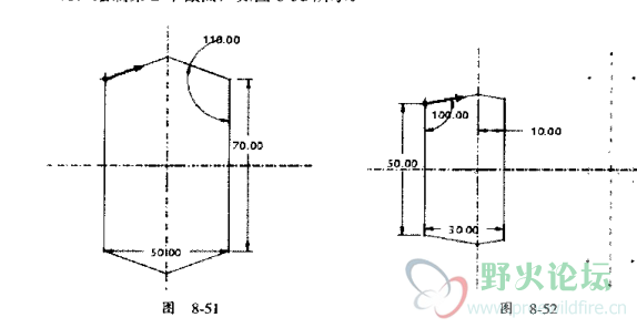

如图所示:
我画的效果图
我画的效果图
轨迹图
轨迹图
截面图
截面图
截面图和最后效果图
截面图和最后效果图
在用扫描混合命令时,因前两个截面是6条边,第三个截面是4条边,无法生成,只能在第三个截面增加点数,但原效果是最后一个截面有两条边要收于一点。

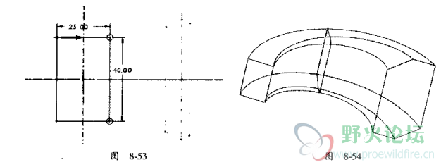

发表于 2021-3-31 08:46 | 显示全部楼层
加两个顶点就可以啦

发表于 2021-3-31 08:58 | 显示全部楼层
那你在那两个角各添加一点不就行了,你那个图8-53已经很清楚的显示了

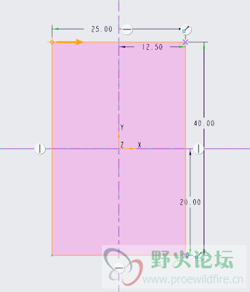

 楼主| 发表于 2021-3-31 11:42 | 显示全部楼层
我一开始在草图中增加过顶点(知道混合是要端点数相等),但是没用啊,不知道是不是我操作不对。
我在草绘里增加点是这个效果,没达到目的

 楼主| 发表于 2021-3-31 11:55 | 显示全部楼层
萌小江 发表于 2021-3-31 08:46
加两个顶点就可以啦
谢谢,我一开始在草绘里增加两个点,但没有效果,看了你发的图,不知道那两个点是用什么方式增加的。

发表于 2021-4-1 08:46 | 显示全部楼层
是添加混合顶点,在扫描混合的草绘里,选中那根要加点的线,移到边上的点右键选择混合顶点

 楼主| 发表于 2021-4-1 11:36 | 显示全部楼层
明白了,谢谢!
