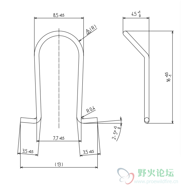

这个不锈钢的怎么用creo画出来,求助所有步骤,谢谢

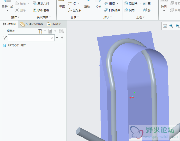

两个方向拉伸作相交线,然后扫描
232
329
发表于 2021-3-29 11:43 | 显示全部楼层
分别 主视图 和左视图  草绘  拉伸   求个相交曲线  后边就简单了

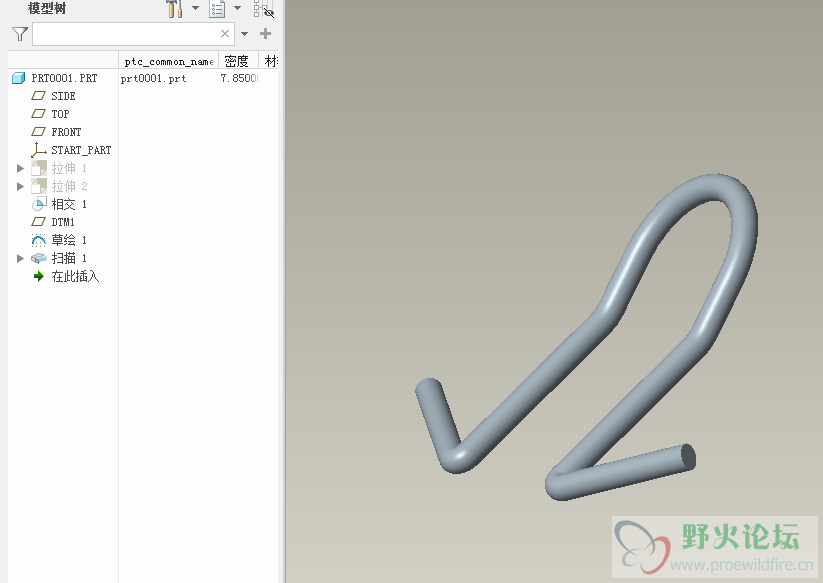

CREO5.0
prt0002.prt.rar
104.28 KB, 下载次数: 12
prt0001.prt.rar
193 KB, 下载次数: 15
Carter + 1 热心助人

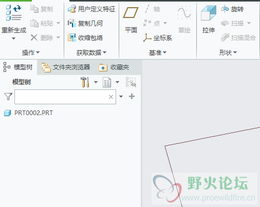

 楼主| 发表于 2021-3-29 11:45 | 显示全部楼层
谢谢:hug::hug:
可是下载了打开后只有一个标题,什么 也没有
284
397
发表于 2021-3-29 13:02 | 显示全部楼层
jcchenhuaming 发表于 2021-3-29 11:45
谢谢
再试试另一个

画两条线,相交。扫

发表于 2021-3-29 15:37 | 显示全部楼层
你可以看看我给你的截图,自己摸索下吧,不知道别人下载了是不是也是这样

主视图和左视图两个圆柱的中心线为尺寸拉伸两个曲面,然后获得相交线,然后再做扫描就出来了。
