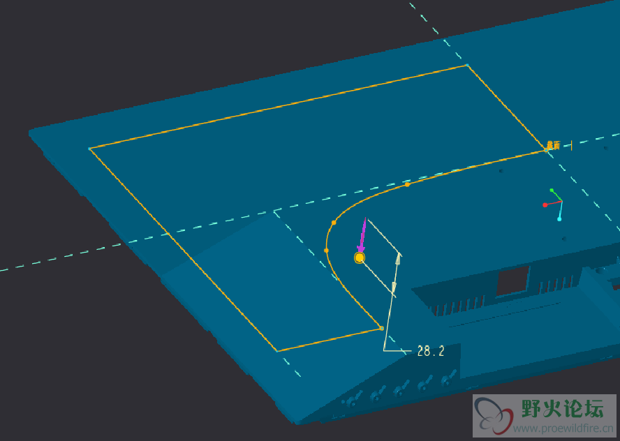

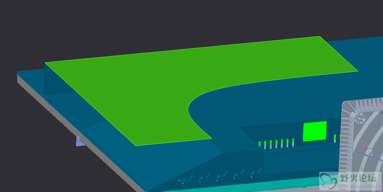

各位大侠,今天遇到一个莫名其妙的问题,我明明做实体裁剪,但是裁剪后显示的却是这样的效果,

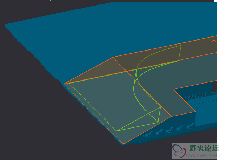

然后改为拉伸实体,我直接输入的拉伸距离,结果只拉伸了一部分,郁闷,哪位大侠看看这是什么情况,干了这么久还是头一次遇到这种古怪的问题。

顺便提一下,我用的是Creo Parametric 5.0.5.0 from PTC,以前用的4.0版从未遇到过这种问题,今天新换了一家公司,结果就出现这种情况。

我找到原因了,是因为我画的样条曲线分属于被切割实体的两边,导致无法切割,样条曲线只能在实体边界线同一侧。这应该是软件的一个缺陷。
