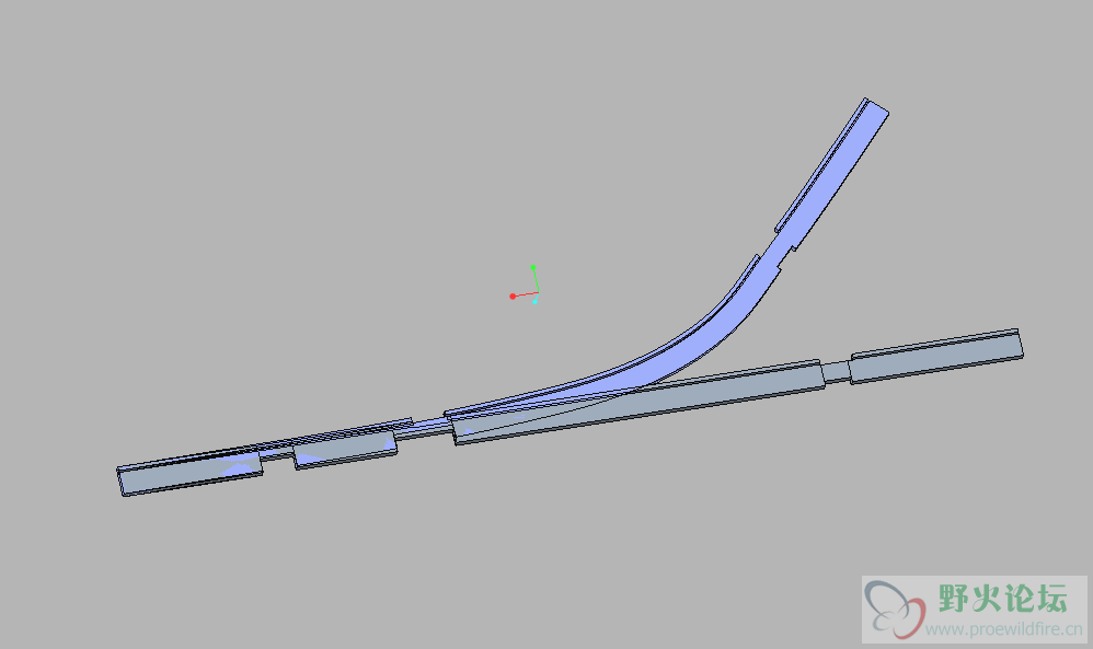

[已解决] 这个长条谁能告诉我怎么展平成直的,钣金不是很熟悉,不会弄。

 楼主| 发表于 2021-3-26 10:48 | 显示全部楼层
谁能帮我看一下

发表于 2021-3-26 10:51 | 显示全部楼层
你这可以直接展开的

发表于 2021-3-26 11:22 | 显示全部楼层
353399568 发表于 2021-3-26 10:43
设置不了,要不你帮我看下,我发附件在楼下
兄弟,你这个哪里是钣金呀,你这个说是型材还差不多。建模时用的扫描吧,一定要说是折弯,那也是骨架折弯。

 楼主| 发表于 2021-3-26 11:44 | 显示全部楼层
vcnahtb 发表于 2021-3-26 11:22
兄弟,你这个哪里是钣金呀,你这个说是型材还差不多。建模时用的扫描吧,一定要说是折弯,那也是骨架折 ...
有没有办法展平嘛?这是个不规则的弯曲型材

发表于 2021-3-26 14:28 | 显示全部楼层
我能做到的只是下面这样,也不知道与实际的情况差多少,但愿能帮的到你。

 楼主| 发表于 2021-3-26 15:07 | 显示全部楼层
你是怎么做到的啊,能不能教一下,我最近老是要用到这些展平的

发表于 2021-3-26 15:16 | 显示全部楼层
就是钣金中的展平,其实相当于重新做了一遍建模,没有什么高超的技巧。我都不好意思献丑。你要想知道,我一会儿录个视频吧。

 楼主| 发表于 2021-3-26 15:20 | 显示全部楼层
vcnahtb 发表于 2021-3-26 15:16
就是钣金中的展平,其实相当于重新做了一遍建模,没有什么高超的技巧。我都不好意思献丑。你要想知道,我 ...
好啊,发视频看看,最佳就给你了。    我其实之前还想过用展平面组来重新画的,但是想着钣金这块很定有什么捷径的。

 楼主| 发表于 2021-3-26 17:33 | 显示全部楼层
vcnahtb 发表于 2021-3-26 16:39
链接:https://pan.baidu.com/s/1Uz4BTIPoA4pNdD-EzK11fQ
提取码:jioe
尺寸有些不对,还是多谢你的热心,你这个是利用坐标系来抓那些开槽的位置的吗?
