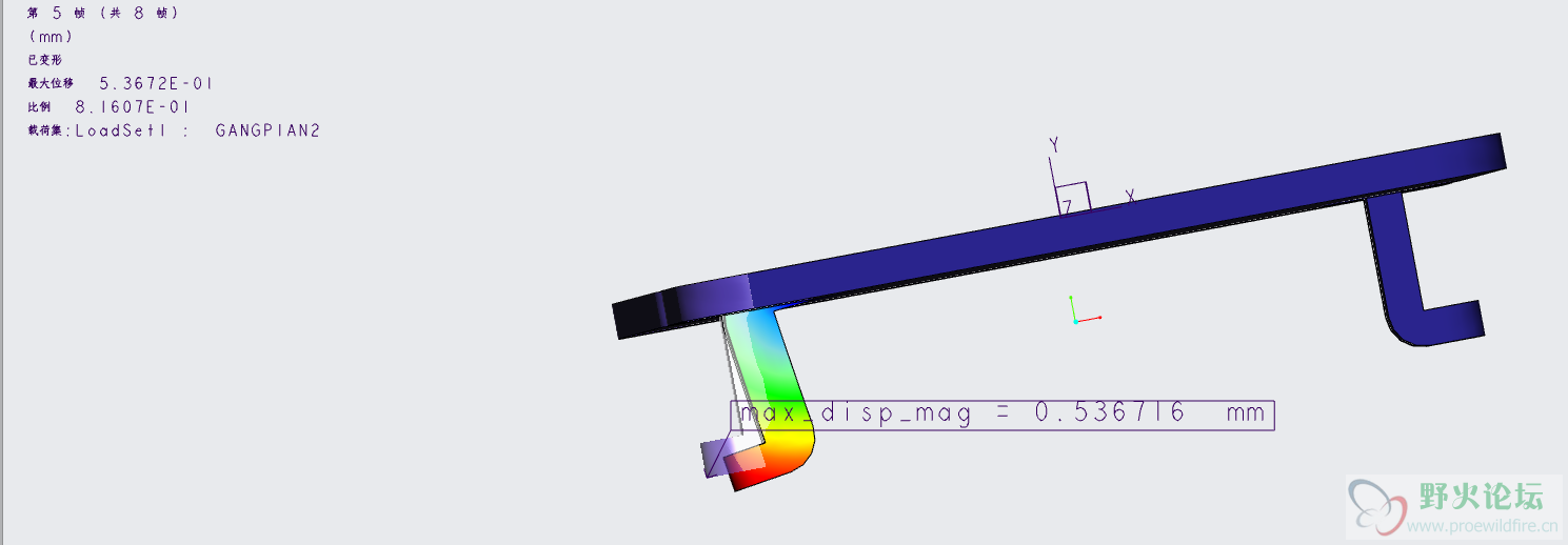

200N的力才变形0.5  不科学吧、哪里的设置问题??

材料输入问题,材料是线性材料,计算是按胡克定律,应力应变曲线是一条直线。从计算结果看,应力非常大。边界条件材料应输入非线性材料。
