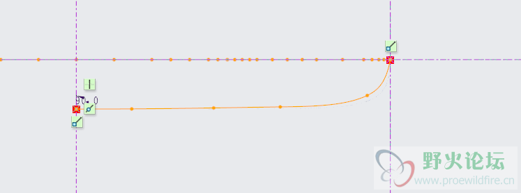

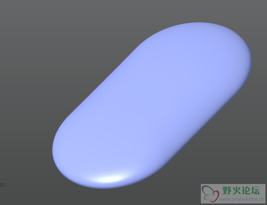

这种圆盘怎么画效果好点,请大神指教
截面大概是这样的,我是一条轨迹扫出来,但是效果不好,请问怎么扫描?
1026

发表于 2021-3-18 14:30 | 显示全部楼层
把中间变形的部分切除,然后再补面

发表于 2021-5-28 14:27 | 显示全部楼层
直接可变扫
122
140
发表于 2021-5-28 14:28 | 显示全部楼层
可以多加两条轨迹线
