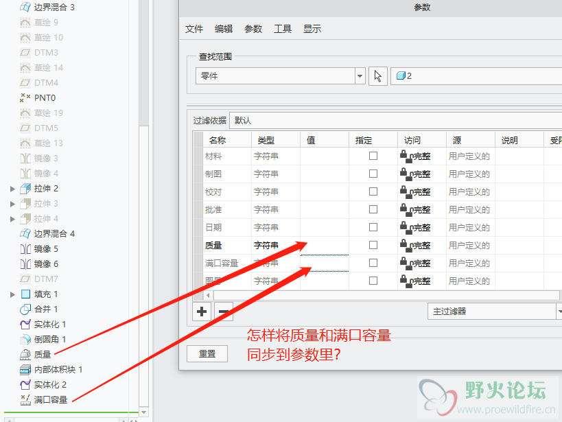

如图,测量的质量和体积可以保存特征到模型树,怎样将它们同步到参数里面呢?请大家指导一下,谢谢!

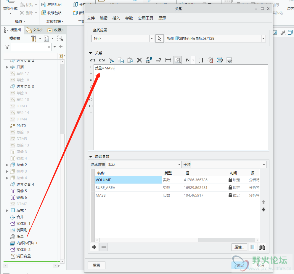

如图,已找到方法,请管理结帖,谢谢!
