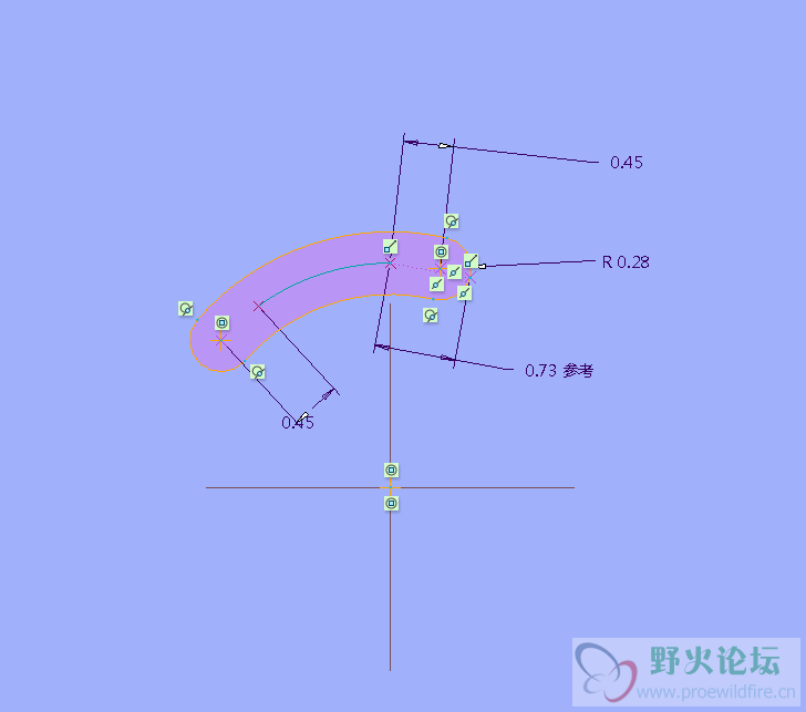

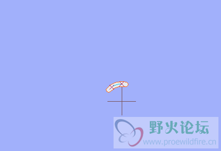

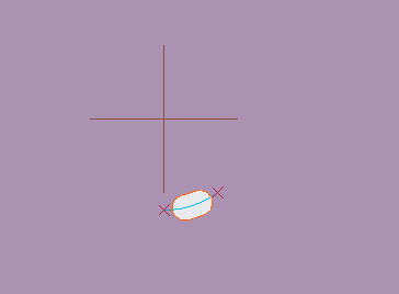

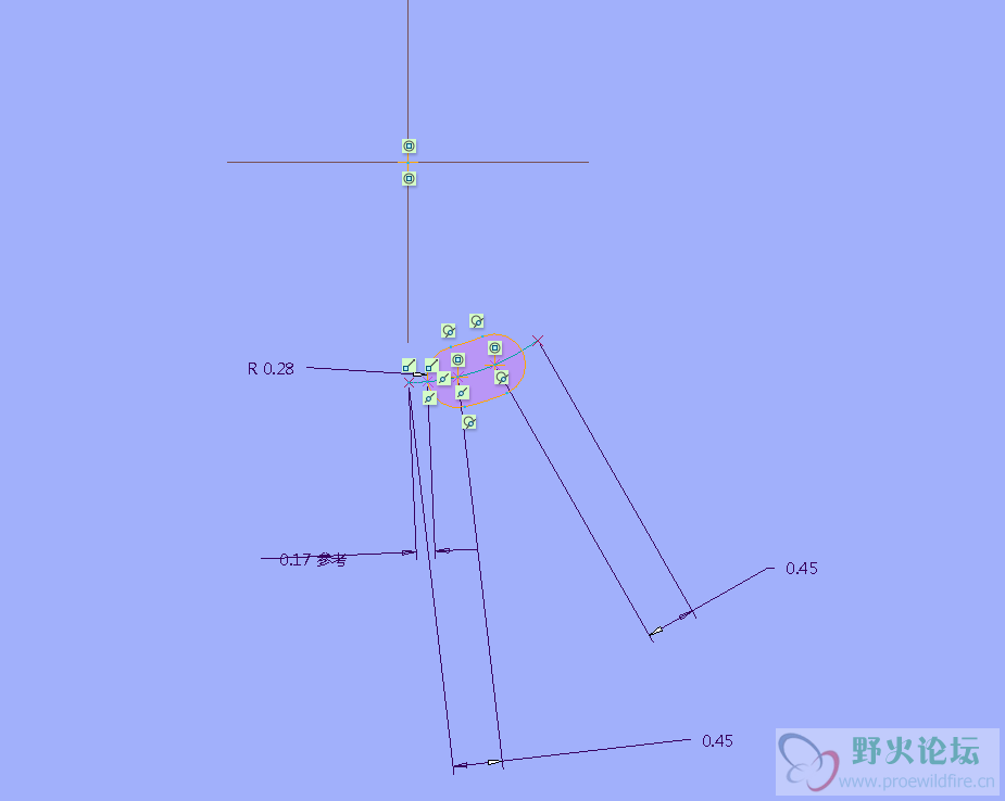

好像距离,角度都会有这个问题,用尺寸阵列的时候。如图,我要的0.45应该在里面,但是他老是走到外面,应该怎么设置键参考把它圈在里面。
最开始的
最开始的

我是用一的圆曲线的两个点做参考的,如果只用角度标注的话,就更乱,好像跳不出半圆似的

画线和圆心连接起来一个三角形,把三角形的边都弄成构造模式。

一般这个就是参考不够明确的问题。这个我觉得你开构造模式把这个圆弧所在的圆整个画出来,然后再标这些尺寸,一般相对位置就没问题了。
