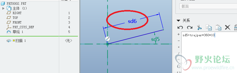

 楼主| 发表于 2021-3-15 16:48 | 显示全部楼层
zhouzhouag 发表于 2021-3-15 16:15
注意我说的你的那个SD3是角度标注,肯定是你没选好,我都试过的。
SD3就是角度标注,做不出来啊

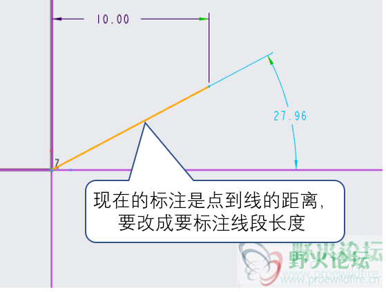

发表于 2021-3-15 16:54 | 显示全部楼层
这个尺寸要标注出来,标长度,如标20
130
206
发表于 2021-3-15 21:10 | 显示全部楼层
如图

发表于 2021-3-16 08:51 | 显示全部楼层
tomilyzhx 发表于 2021-3-15 16:47
就是这样做的,还是扫不出来。
草图有问题,SD5应该是截面线的长度,而不是距离坐标轴的距离
