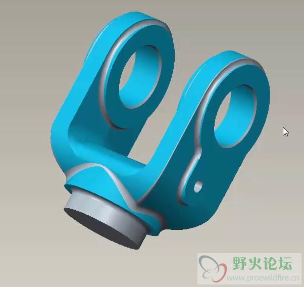

[已解决] 这个谁帮忙说下怎么画的,能给个文件最好,我用的creo5.0

就是图中黑线标的那块,我不会画

发表于 2021-3-15 14:33 | 显示全部楼层
应该差不多吧,感觉普通方法就行了,如有不对请指正

发表于 2021-3-15 14:59 | 显示全部楼层
有尺寸要求或者图纸要求么,一般有要求就好办,按要求拉伸旋转合并。这个乍一看就是直接都拉出来然后合并就可以了。

发表于 2021-3-15 15:01 | 显示全部楼层
可变倒圆角

发表于 2021-3-15 15:02 | 显示全部楼层
倒圆角---添加多半径倒,

 楼主| 发表于 2021-3-15 15:16 | 显示全部楼层
lipeihong215128 发表于 2021-3-15 14:59
有尺寸要求或者图纸要求么,一般有要求就好办,按要求拉伸旋转合并。这个乍一看就是直接都拉出来然后合并就 ...
无要求,我就是看到个这,觉得不会画,所以问下,能给个文件不,我还是不会,我不怎么会用合并命令,后面的可变倒圆角我倒是会

发表于 2021-3-15 15:20 | 显示全部楼层
蓝色的天 发表于 2021-3-15 15:16
无要求,我就是看到个这,觉得不会画,所以问下,能给个文件不,我还是不会,我不怎么会用合并命令,后面 ...
我想的操作本质上也是倒圆角,其实就是在拉伸过程中把圆角拉出来然后通过合并把多余项去掉。倒圆角能够解决的话就直接倒就好了。

 楼主| 发表于 2021-3-15 21:08 | 显示全部楼层
对,就是这样,谢谢

发表于 2021-3-16 09:17 | 显示全部楼层
变径圆角

发表于 2021-3-16 10:26 | 显示全部楼层
不懂不要瞎说  那不是变径圆角
