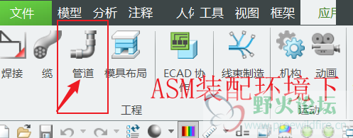

各位大神,请教一下,零件下的这个特征是怎么做出来的?感觉是零件下用了管道命令创建的,但是我在creo的零件命令中没有可以做管道的命令.谢谢

发表于 2021-3-11 16:49 | 显示全部楼层
管道模块
发表于 2021-3-11 20:03 | 显示全部楼层
管道模块

发表于 2021-3-11 22:08 | 显示全部楼层

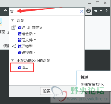

发表于 2021-3-12 14:16 | 显示全部楼层
qiuxuebingjie 发表于 2021-3-12 09:10
6.0的找不到这个命令...不过还是谢谢了
找不到就命令里面搜索一下,把它调出来就可以了

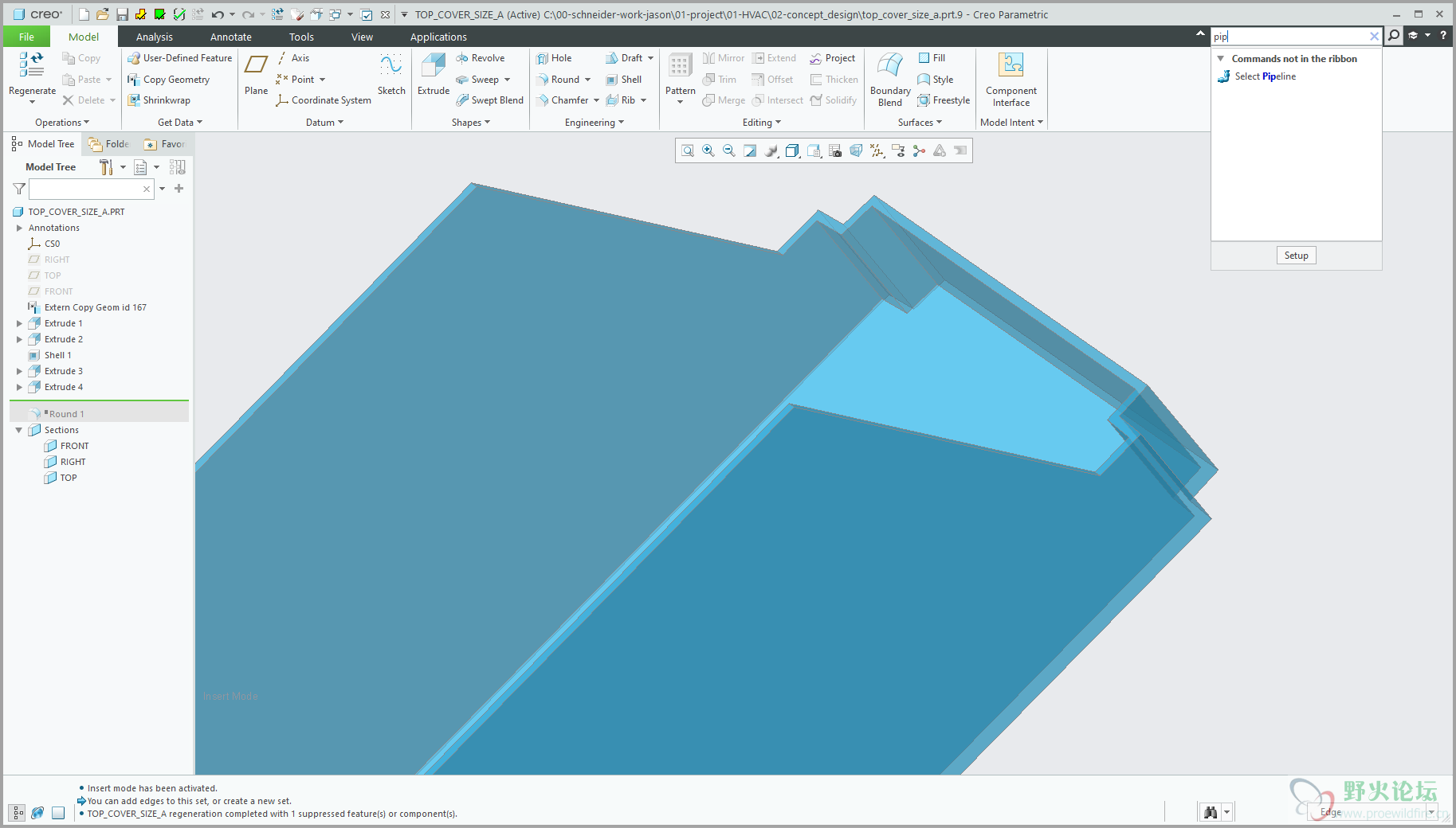

209
278
 楼主| 发表于 2021-3-12 14:32 | 显示全部楼层
公司的creo是英文版的,搜pip,没有管道命令
