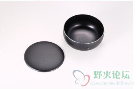

[已解决] 这种铝壳用什么工艺加工出来的?
164
254
发表于 2021-3-11 09:53 | 显示全部楼层 |阅读模式
悬赏20金钱已解决
最佳答案
查看完整内容
样品CNC 量产:薄壁用拉伸模 厚壁 用压铸,重力铸造
448
541
蓝沁秋 发表于 2021-3-11 10:23
一般是CNC成型后喷砂阳极氧化。也不排除压铸后加工。
样品CNC
量产:薄壁用拉伸模
         厚壁 用压铸,重力铸造
164
254

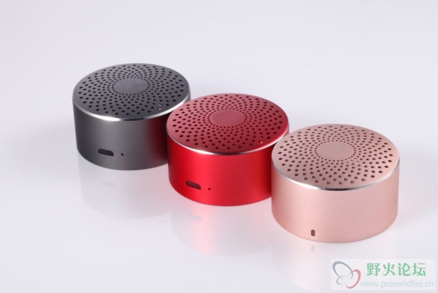

 楼主| 发表于 2021-3-11 09:56 | 显示全部楼层
还有像这种 是拉伸的还是机加工出来的?

发表于 2021-3-11 10:23 | 显示全部楼层
creo 6.0.6.0
78
121
发表于 2021-3-11 10:51 | 显示全部楼层
2-3mm拉伸,再厚的压铸
CNC那材料费得。。只能是做样品了,当然了你2楼倒角的地方是有车的
164
254

发表于 2021-3-11 22:33 | 显示全部楼层
你图片的这个是模出的,CNC做样板的,量大是模出,倒角是车出,孔是冲出,小孔是cnc批量出。那样就很便宜

发表于 2021-3-12 08:32 | 显示全部楼层
yht77 发表于 2021-3-11 09:56
还有像这种 是拉伸的还是机加工出来的?
拉伸吧,模具孔太多
