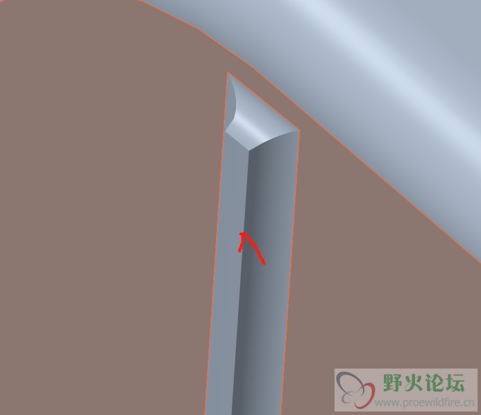

拉伸特征0.1mm高度的骨位,倒不了圆角怎么办
扫描也试过了,还有没有什么办法?

你倒出来也没用啊,加工不出来

0.1的高度,还要倒角?这合理吗

楼主是做精密产品的吗?
模板精度改为绝对精度0.001试试

该绝对精度0.0001(越小越好),这种可以不用倒的,模具自圆角都是R0.2

用显微镜倒角

可以调整creo精度,但是没有实际存在的意义啊
