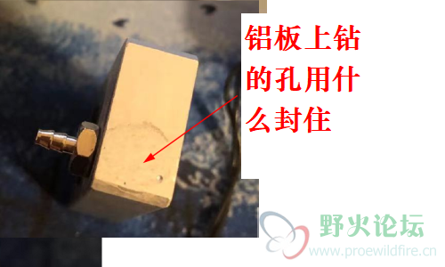

[求助] 求助一个工艺问题,铝上面的孔是用什么封住的?

交流氩弧焊焊接补孔,然后打磨
发表于 2021-3-4 09:32 | 显示全部楼层
太多方式了。
如果气密性不高,可以钻孔,用吉米螺丝堵孔。
如果高,可以如2楼老师所说,烧焊。

看图像填料焊接
